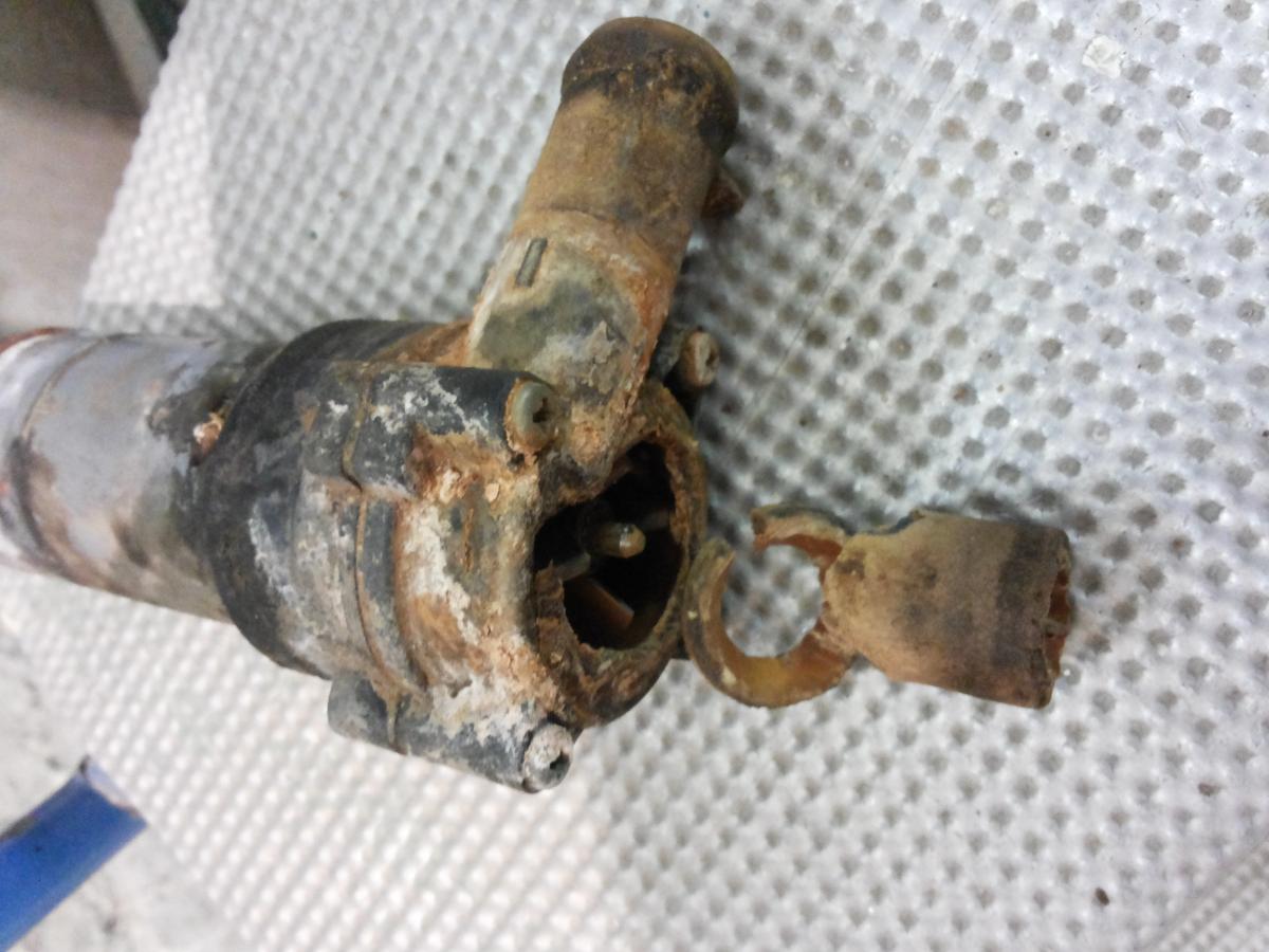

Здравствуйте Владимир!
кай 3,2 2004 г. разрушаются пластиковые детали в системе охлаждения...просто превращаются в труху!:) на фото развалившийся насос... Y образный патрубок тоже менял.. корпус термостата подтекает видимо в том же состоянии и еще все остальные патрубки с пластиковыми деталями имеют признаки разрушения пластика! что это?? просто нормальное возрастное разрушение? так бывает не только на моей машине?? или что то их повредило...всегда залит была красный антифриз и менялся тоже G12. И еще ...хочу поменять термостат в сборе.. попробую подлезть со снятой клапанной крышкой(прокладку тоже надо как раз заменить) подскажите как практически в домашних условиях открутить впускной коллектор (к некоторым болта почти невозможно добраться) может есть небольшие "секреты"?

Добрый день.
Сообщение от DimDim Посмотреть сообщение
1. антифриз должен быть залит G12+ или выше
2. возможно проблема внешнего воздействия морской соли

Был залит антифриз Hepu P999-G12(сейчас заказал P1305107
PENTOSIN SF) неужели он так мог разрушить пластик? Разрушается постепенно, изнутри(3-4 года как заметил, сначала тонкостенный пластик развалился..теперь и до мощных патрубков дело дошло), так что не морская соль, это точно. Еще бы о "практике жизни" поподробней! но это не смею просить:) А впускной коллектор все равно снимать... прокладка клапанной крышки сочиться- надо менять...и вообще машине как будто не 11 лет а все 30 лет , все резиновое и пластиковое пришло в негодность вся обвеска двигателя (вакуумные трубки, инжекционный насос, клапан вент гбц в сборе и тд.) все разрушается при прикосновении, уже почти все поменял:( провода тоже " деревянные" стали!

Антифриз нужно заливать не G12, а G12+ или G12++ или G13
Думаю внешний фактор больше...

Вчера заехал к братишке на СТО поменять на Кае 3,2 2006г. все масла и корпус термостата, но так получилось что мастера все заняты, но подьемник один свободный, и решил сам менять, так как с автомеханикой я на 5, и руки правильные ( не в обиду), авто взял месяц назад. Сначала слил антифриз сняв нижний патрубок радиатора, и тут началось, к корпусу термостата можно подлезть только одной рукой, обнимался с движком часа 3, то сверху, то снизу,ничего не снимал, ни коллектор, ни акпп, занятие не из приятных. Скажу так, открутить корпус и снять ваще не проблема, самый геморрр это снять хомуты и патрубки с корпуса, места мало, зажимы не подлазиют, плоски, узкозубцы ни куя ни лезит, но все таки я победил. После того как снял поехал в магаз и прикупил хомуты закручивающие под головочку на 7, и пару колечек для заглушки и под датчик, так как заказывал корпус через emex, а колечек не было в комплекте. Подмазал тоненьким слоем герметика на все соединения, и занялся установкой, минут за 30 установил, надел все патрубки и затянул все хомуты головочкой с удлинителем без проблем. Корпус термостата подходит от Табурета 3,2.
