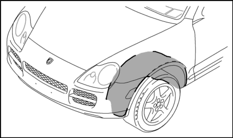

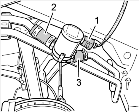

-эл. насос рециркуляции системы охлаждения двигателя (в арке переднего левого колеса)
-эл. насос наддува вторичного воздуха (в моторном отсеке)
12.09.2015, 17:50   #3
Из практики часто проблема связана именно с дефектом эл. насоса рециркуляции системы охлаждения двигателя.

Первый раз это случилось за минуту до сообщения о низком уровне ОЖ, после чего обнаружилось, что лопнул пластиковый тройник у моторного щита.Тройник починил, ошибка осталась. Причем съездил с ней в Крым, проблем с охлаждением не возникало
Какого рода бывают дефекты этого насоса и какова его функция? Спасибо.
14.09.2015, 14:16   #5
Сообщение от Алекс665 Посмотреть сообщение
Тяжелый ход, короткое замыкание, как следствие повышенной ток потребления.
какова его функция?
Прокачивает антифриз в радиатор отопителя салона.
