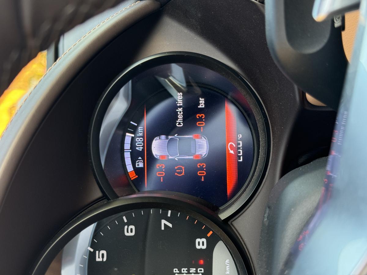

Друзья, привет!
У меня 718 Бокстер, все супер, но недавно началась странная проблема. Загорается уведомление о подспущенных колесах, всех по кругу, с колесами при этом все в порядке.
Давление всегда стояло 2,0 на всех и никаких ошибок не возникало.
Сейчас загорается «подкачайте шины» и в тот же момент листаешь в меню до показаний датчиков давления и там все в порядке, все колеса 1.9-2.0. Может быть кто-нибудь сталкивался и знает что делать в такой ситуации и куда идти? К официалам?
Самостоятельно сделать. Тут все просто
Какая загрузка установлена?
Нужно найти в меню надпись отклонение давления и провести коррекцию в соответствии с тем что просит машина
