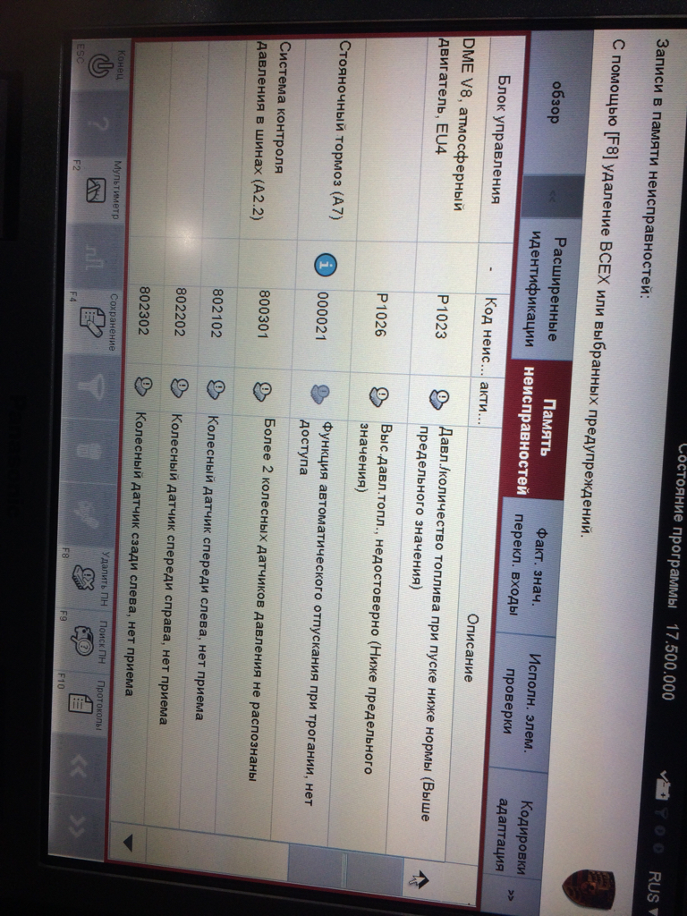

Владимир, здравствуйте. На GTS ошибки двигателя, Р1023, Р1026. Я так понимаю праблема с топливными насосами? Клиент говорит, что фильтр менял. Пробег 41500, гарантия закончилась... ВИН WP1ZZZ92ZELA75000, хочется услышать ваше мнение с чего начать
Добавлено через 31 минуту
Заводится очень долго, при прогазовке на месте бывают хлопки в выхлопной системе
Добавлено через 25 минут
Ошибка Р1026 текущая, на дисплее появляется надпись ограничение мощности двигателя

Давление топлива низкого контура какое?
Давление топлива высокого контура какое?
Что проверено?

02.11.2016, 16:59   #5
megalarm
Отправлено с моего iPhone используя Tapatalk

03.11.2016, 13:43   #10
megalarm
В общем ситуация такова. Насос низкого контура давит 5,5 бар. Пробовали подкинуть внешний сосуд с топливом, давление сделали 6 бар, ситуация не меняется. Не понравилось топливо в баке. Горит плохо, коптит. Откачали, поменяли на другое, результат не изменился. Ошибка сбрасывается и через короткое время появляется снова. Проблема вся появилась после заправки до полного бака, машина проехала порядка 20-50 км. и все началось....
