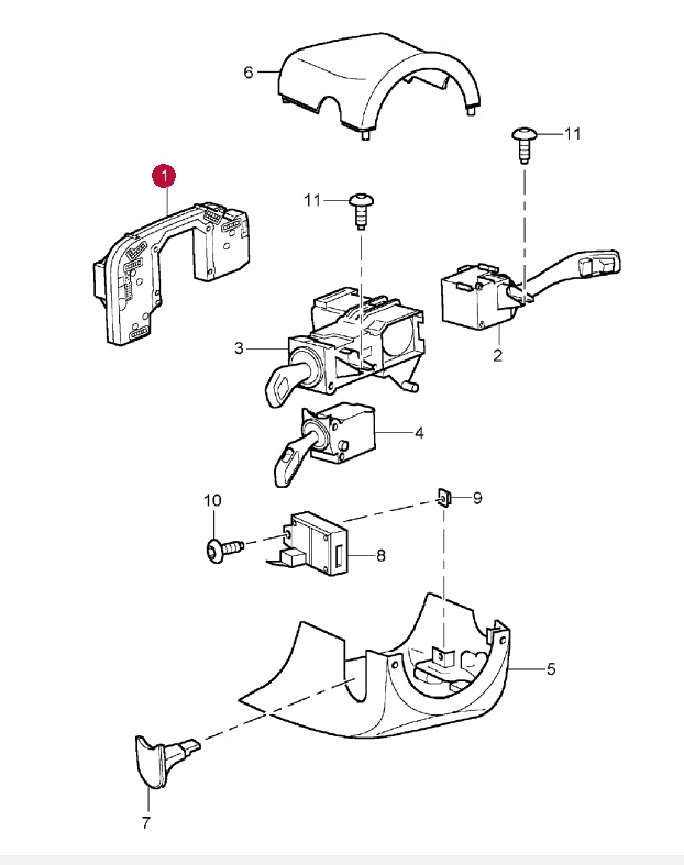

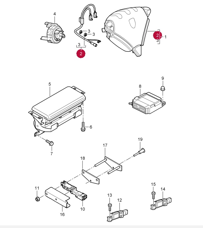

Владимир, здравствуйте! Подскажите, пожалуйста, номера блока (модуля) подрулевых переключателей и подрулевой спирали (улитки)для Кайена ("S" 955) 2005г., американец. Руль с подогревом хочу установить и задействовать вместо деревянного. Очень много разных номеров, боюсь куплю не то. У меня мультируль, в варианте без кнопок телефона. Если необходимо вышлю вин. Заранее спасибо!

13.10.2014, 15:01   #4
95561267100 жгут проводов (от кольца AIRBAG до фронтальной AIRBAG)
95565221122 кольцо AIRBAG

13.10.2014, 15:06   #5
95561329201 блок управления рулевой колонкой

Большое спасибо, Владимир за помощь!!! Обогрев руля заработал, правда по временной (колхозной), самостоятельно собранной схеме. Дело в том, что блок управления рулевой колонкой и кольцо AIRBAG купить оказалось не проблема, а жгут проводов достать пока не удалось. Насколько я понимаю, жгут проводов (95561267100) отличается от моего только наличием дополнительной 2-х контактной колодки от термистора, контролирующего температуру руля. Хотелось бы узнать распиновку жгута, или приобрести его, тогда смогу сделать штатную схему. В любом случае за помощь буду благодарен. С уважением, Александр.
стоимость нового жгута 4000 руб., есть в наличии...
