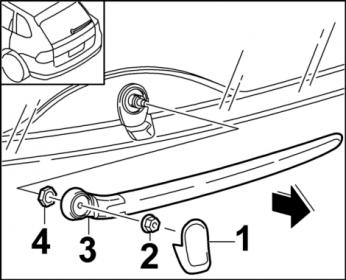

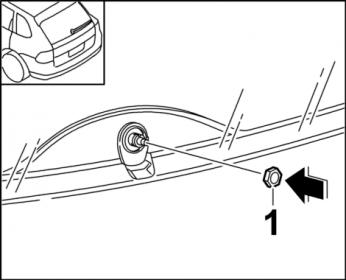

Владимир, подскажите, как правильно снять трапецию заднего дворника? Какой должна быть очередность действий и на что следует обатить особое внимание?
Заранее благодарю за ответ.
27.06.2013, 11:02   #2

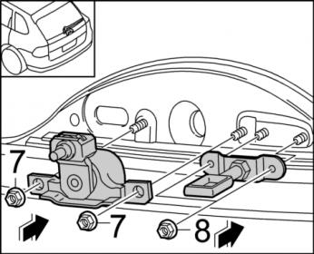

1. Wischerwelle mit den Befestigungsmuttern -7- festschrauben. → Anziehdrehmoment: 7.2 Nm
2. Schließbügel aufsetzen und mit den Befestigungsmuttern -8- festschrauben. → Anziehdrehmoment: 7.2 Nm
