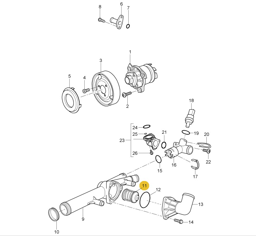

Правильно ли я понимаю, что номер Porsche 955 106 126 00
95510612600 или 95510612601
Сообщение от Scrip Посмотреть сообщение
Можно ли поставить заменитель хотя бы на время, возможно подходит от Туарега, или посоветуйте аналог.
03H121113 или 03H121113D

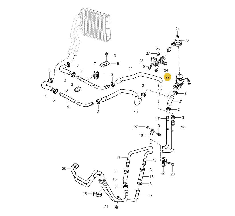

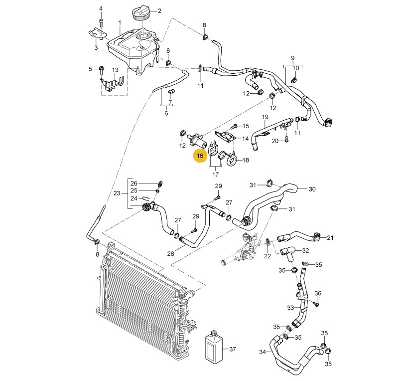

Владимир, не подскажите, есть ли дополнительный насос ОЖ в моей комплектации?
В моторном отсеке находится насос рециркуляции ОЖ

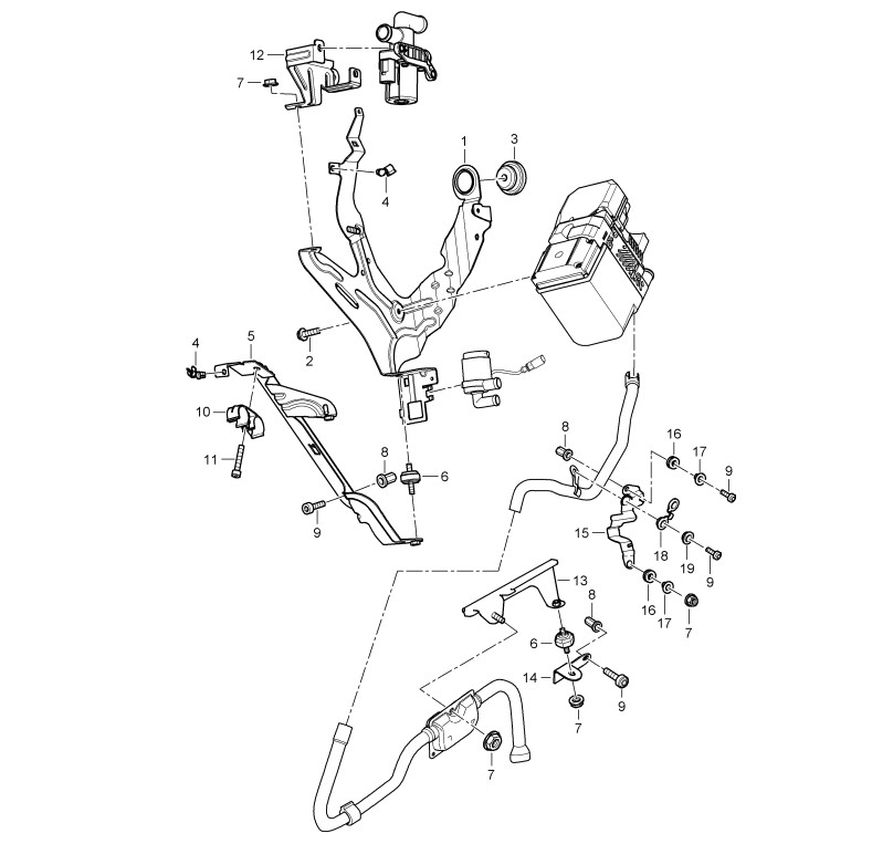

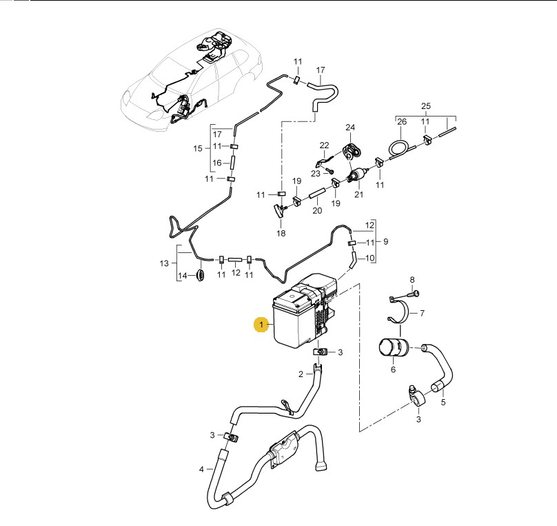

В арке переднего левого колеса под подкрылком установлен подогреватель, нужно проверить ходовой клапан и насос эл. ОЖ
ID:	55704   Нажмите на изображение для увеличения

Название: Насос рециркуляции ОЖ.jpg
