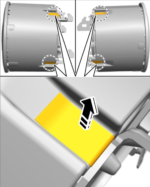

1 Извлечь антифрикционную ленту из всех четырех канавок.

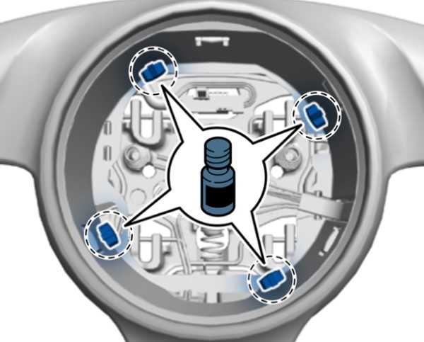

2 Смазать все четыре штифта (направляющих штырька) средством Krytox.

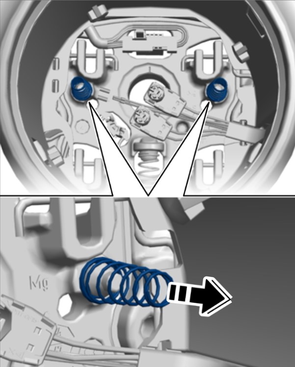

3 Снять обе пружины, повернув их против часовой стрелки.
Информация
При монтаже пружин следить за тем, чтобы пружины были выровнены по вертикали.
4 Установить новые пружины, повернув их по часовой стрелке.
ID:	20181   Нажмите на изображение для увеличения
ID:	20182   Нажмите на изображение для увеличения
