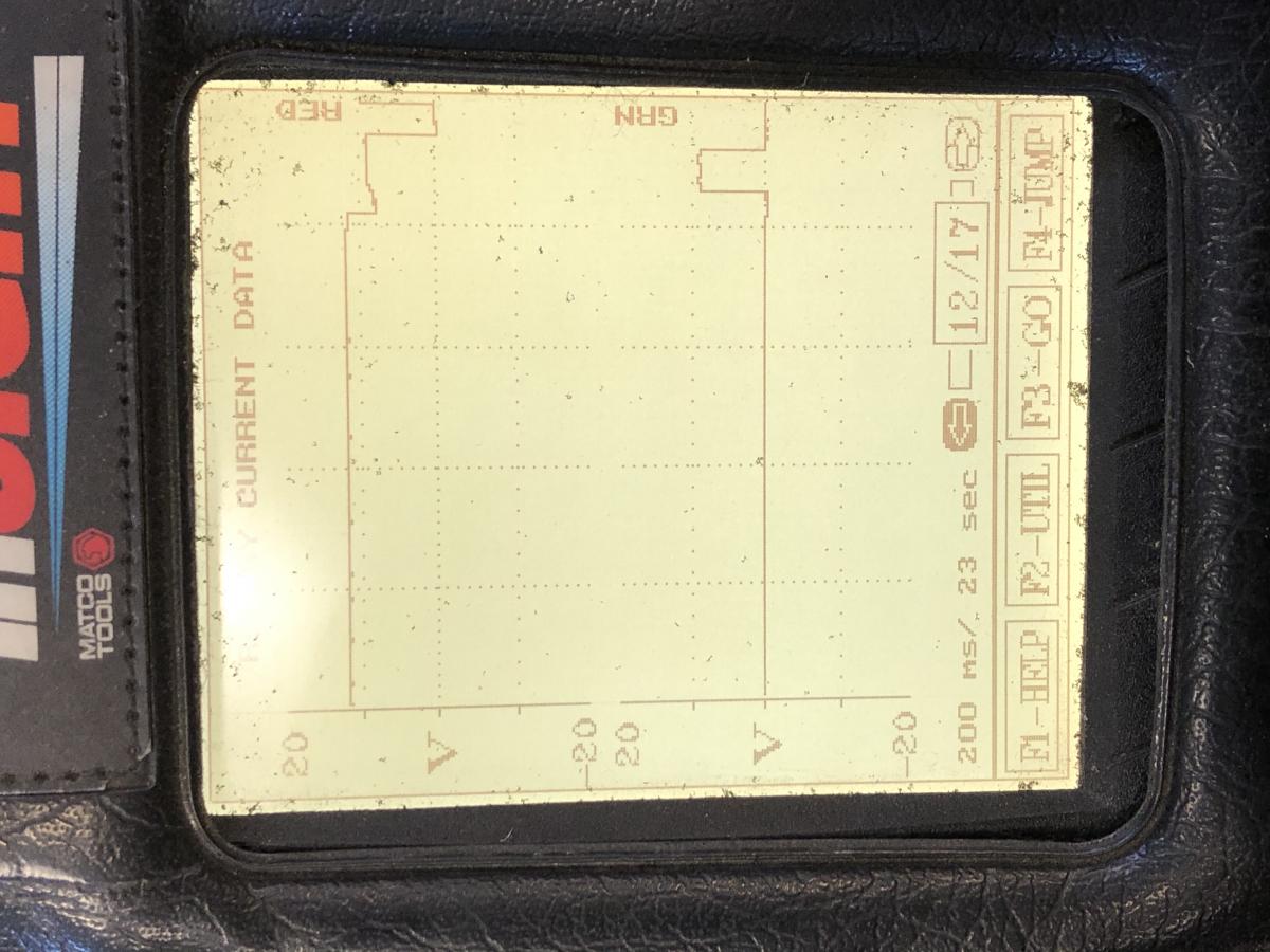

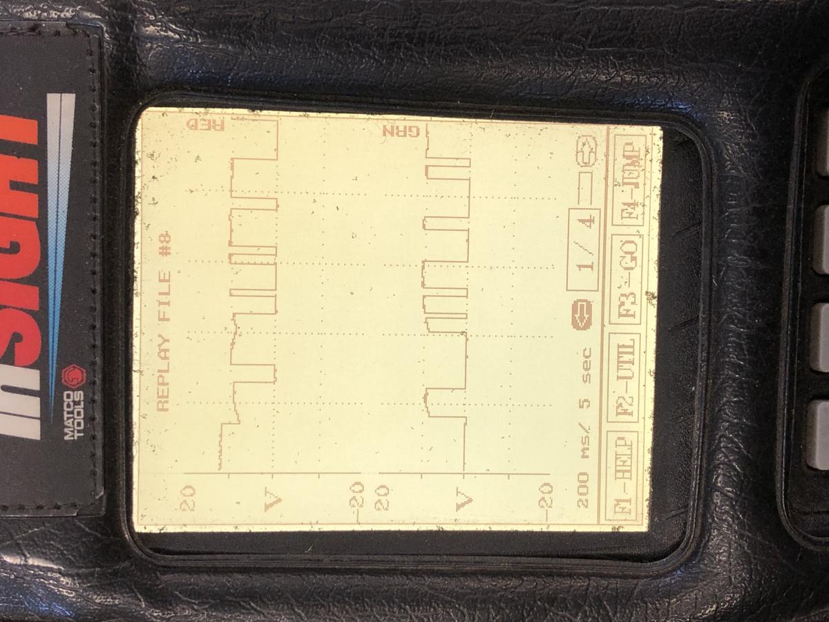

Не знаю какими должны быть значения датчиков распредвала. По этому сделаю видео с PIWIS
Но! Для меня показался очень странными сигнал датчиков.
Питание на разъёме обоих датчиков одинаковое. Но при подключении ДПР со стороны пассажира опорное напряжение так и остаётся 12v , а со стороны водителя опорное просаживается на 0v.
И соответсвенно сигнал датчиков «инверсивный» на графике. Водительский ДПК с нуля до 12v, а другой напротив с 12v до нуля.
Поменяв датчики местами на обеих сторонах ни чего не изменилось.
21.08.2020, 21:24   #6
pavelm
График датчиков распредвалов
На них видно разный вольтаж на каждом сенсоре

21.08.2020, 22:16   #7
Сообщение от pavelm Посмотреть сообщение
Я так и не понял какие метки цепи ГРМ. В блоке измеряемых величин PIWIS найдите отклонение распредвалов
