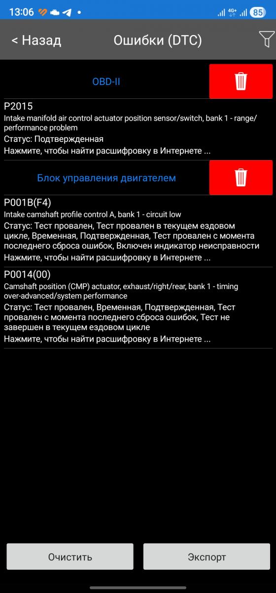

Машина: 958 / 3.0 tdi casa 239.hp
Сделан stage 1 и отключен ЕГР
Проехал с подобным конфигом около 500.км
Сегодня днем, решил заехать в шиномонтаж, доехал (5.км), выгрузил все, прошло минут 30-40, сел в машину, завел и тут выскочил "джеки чан"
Причем, никаких проблем с машиной нет, ни плавающих оборотов, вибраций, падения мощности и.т.д

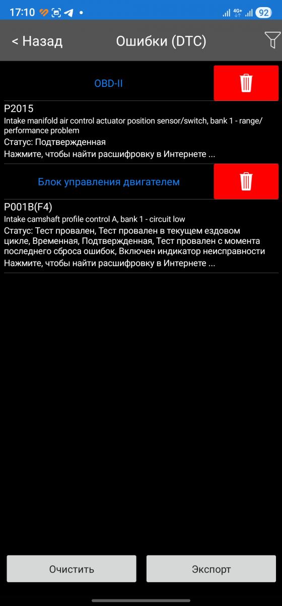

Я скинул ошибки, "джеки потух" и поехал дальше, сейчас спустился, моторе еще теплый, завел и опять 25, только уже 2 ошибки...
Кто в теме, подскажите, куда и что копать?
Удалять заслонки, чистить датчик?

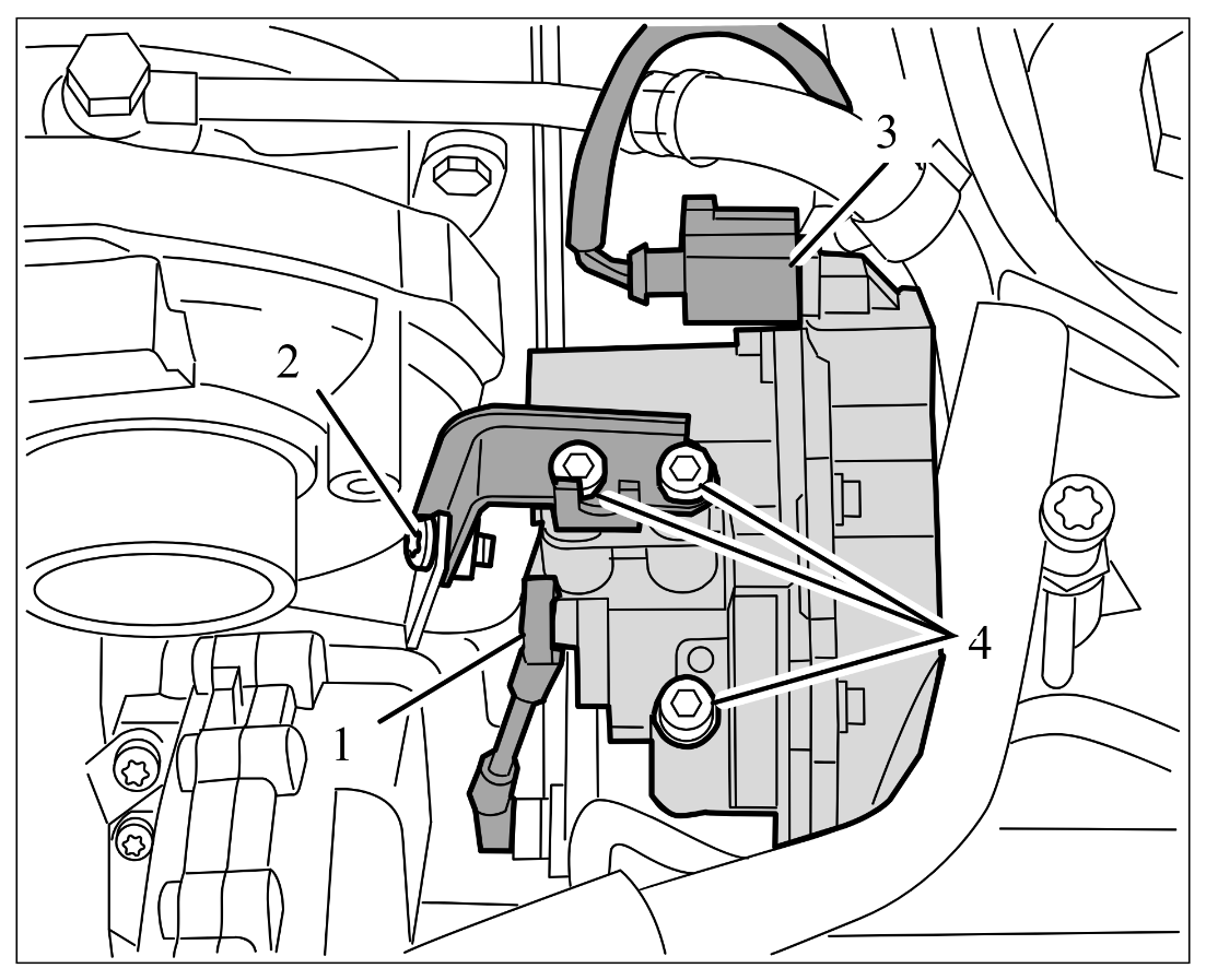

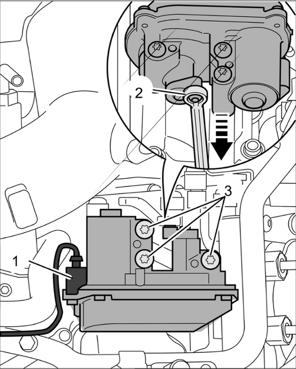

Проверьте тяги на сервоприводах заслонок впускного коллектора
Сообщение от Mock Посмотреть сообщение
Если уже пошли по пути удаления ЕГР, просто отключите программно эту систему
