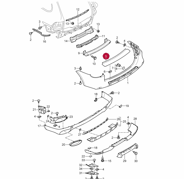

Нужно фото сделать. Так трудно ориентироваться в названиях деталей.
На картинке под номером пять?

Да 5-й номер.

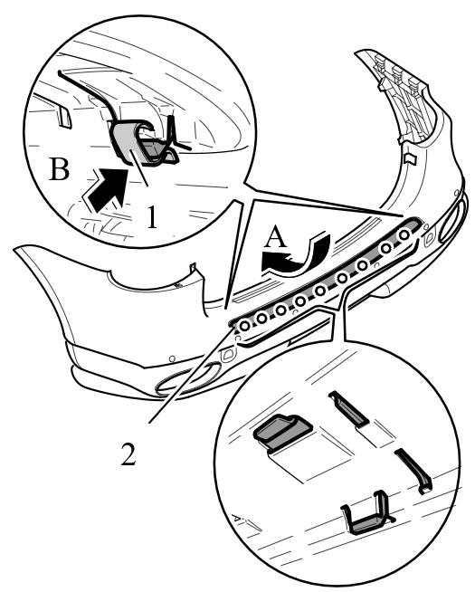

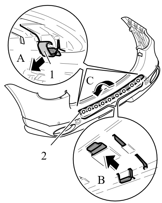

Предварительные работы
1. Снять облицовку (бампер) задней части кузова.
Монтаж защитной планки
1. Крепежные скобы извлечь -1- с помощью отвертки -стрелка A- .
2. Отверткой извлечь крепежную цапфу -стрелка B- и накладку на стык -2- в -направлении стрелки C- снять.
1. Вставить защитную накладку -2- -по направлению стрелки A- и прижать до ощутимого щелчка фиксации крепежной цапфы.
2. Крепежные скобы -1- вставить -стрелка B- .
Дополнительные работы
1. Установить облицовку (бампер) задней части кузова.

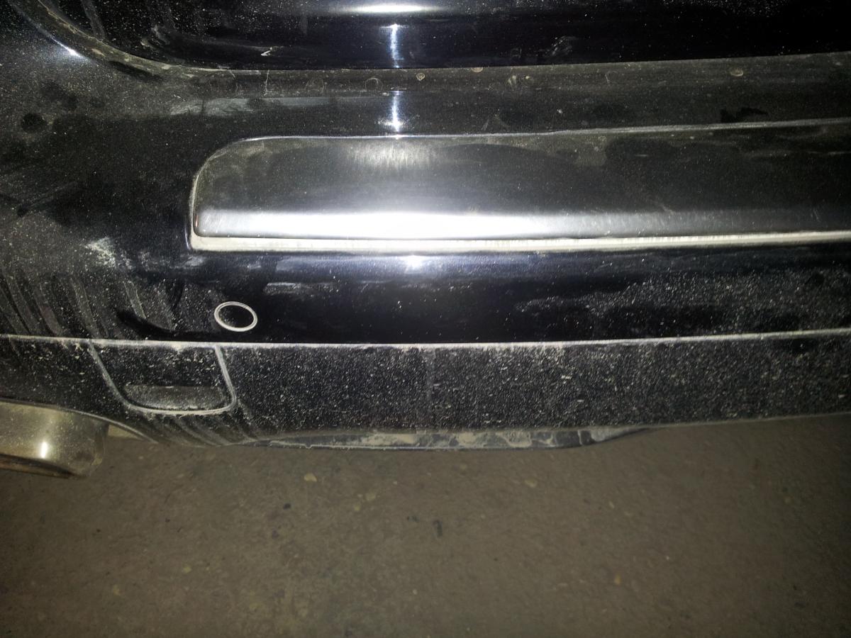

Я правильно понял, нужно снимать бампер?

Сообщение от abasali Посмотреть сообщение

alexeymuhin
Я, просто отогнул чуть сильнее, обезжирил и прилепил на двусторонний скотч. 6 месяцев, полет нормальный, не отклеивается даже после мойки
