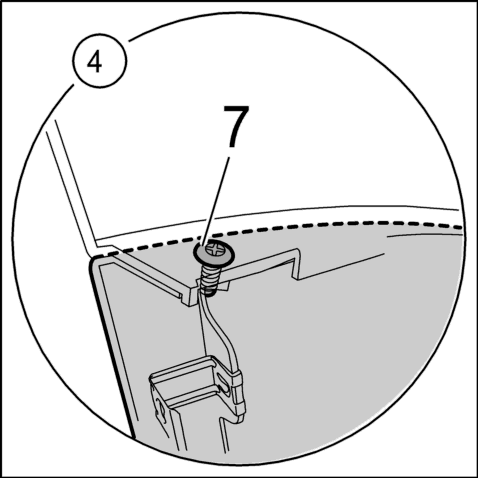

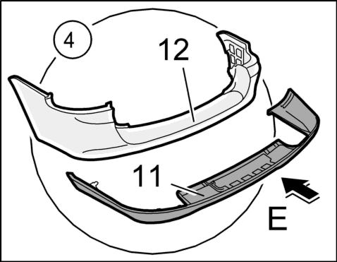

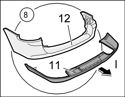

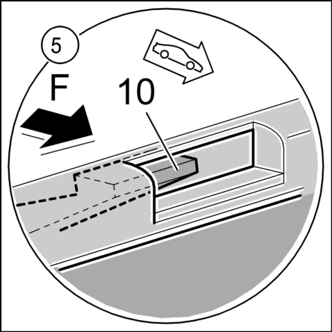

04.05.2015, 17:29   #4
Нет проблем...
ID:	10759   Нажмите на изображение для увеличения
ID:	10760   Нажмите на изображение для увеличения
ID:	10761   Нажмите на изображение для увеличения

спасибо за предыдущие ответы - юбка легко снялась без снятия заднего бампера.
