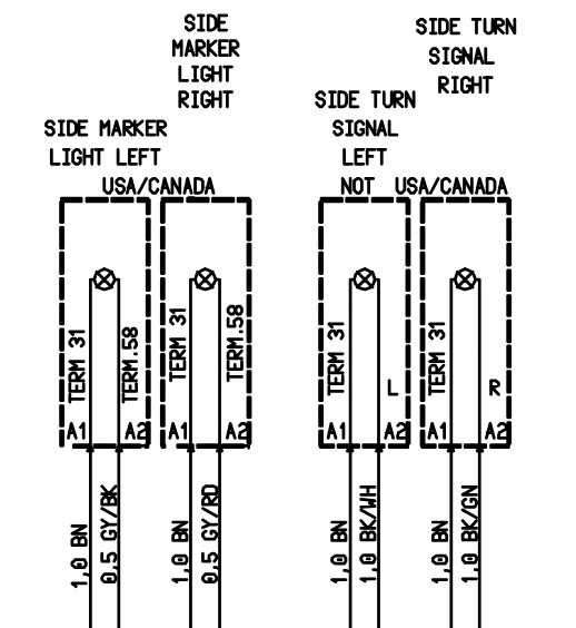

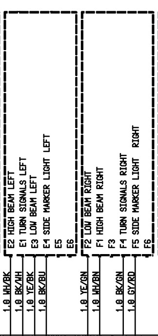

Проверяйте из блока центральной электрики (блок управления бортовой сети) по схеме. Находится в ногах водителя под торпедо
ID:	88932   Нажмите на изображение для увеличения
