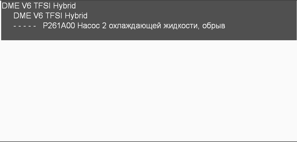

12.11.2018, 16:46   #1
ID:	18848   Нажмите на изображение для увеличения
ID:	18849   Нажмите на изображение для увеличения

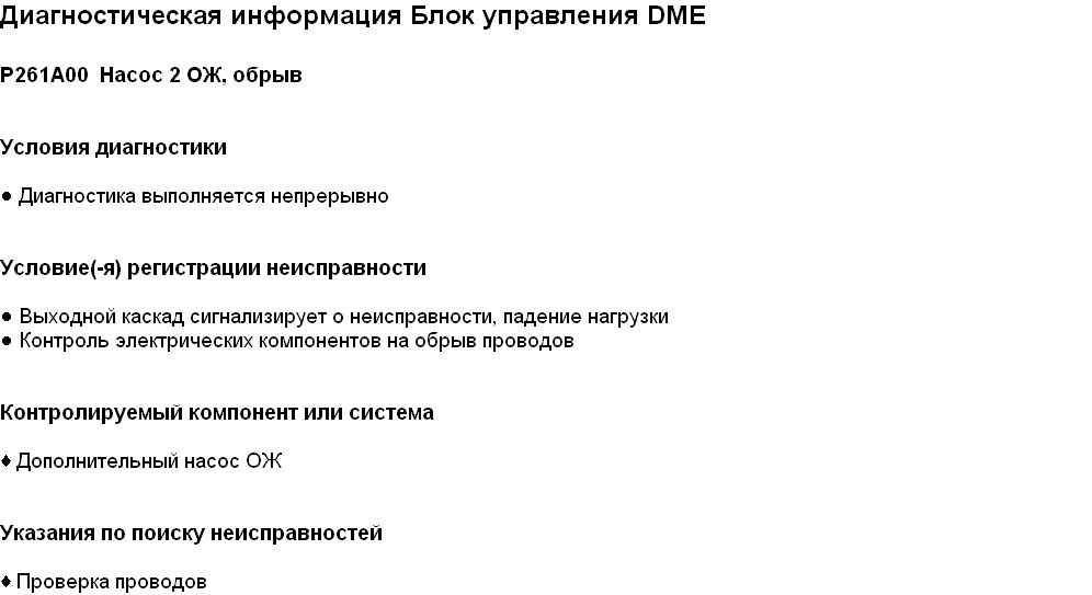

07.01.2021, 14:51   #2
P261A00 Насос 2 ОЖ, обрыв
Условия диагностики
Диагностика выполняется непрерывно
Выходной каскад сигнализирует о неисправности, падение нагрузки
Контроль электрических компонентов на обрыв проводов
Контролируемый компонент или система
Дополнительный насос ОЖ
Указания по поиску неисправностей
Проверка проводов

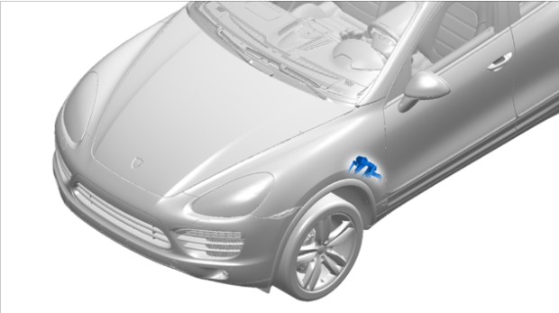

07.01.2021, 14:55   #3
В арке переднего левого колеса
Название: Эл. насос ОЖ.jpg
07.01.2021, 15:15   #4
SANDRO
А подскажите пожалуйста номер детали

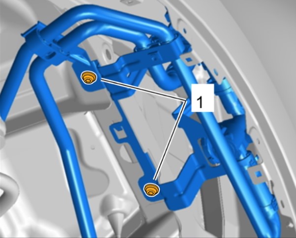

Название: Выворачивание крепежных винтов  блока.jpg
