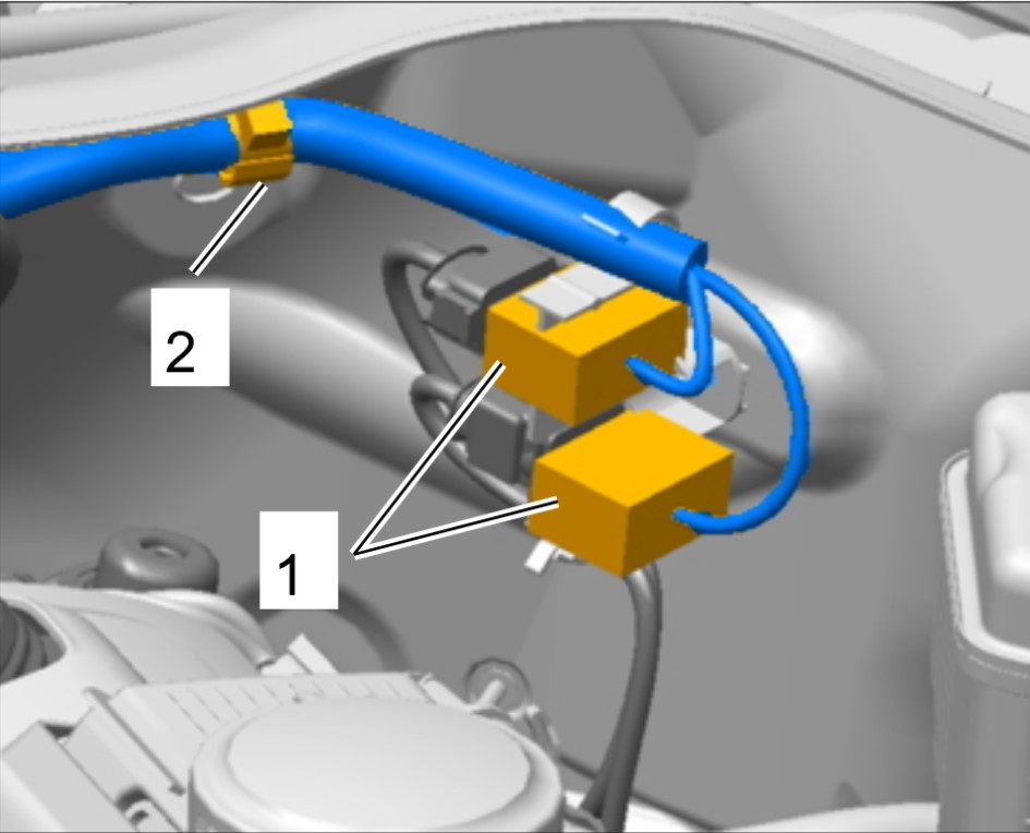

1 Разблокировать разъемы -1- из крепления.
2 Разблокировать жгут проводов -2- из крепления.

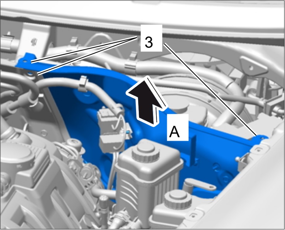

3 Вывернуть три крепежных винта -3-.
4 Вынуть поперечную стенку вверх -A-.
