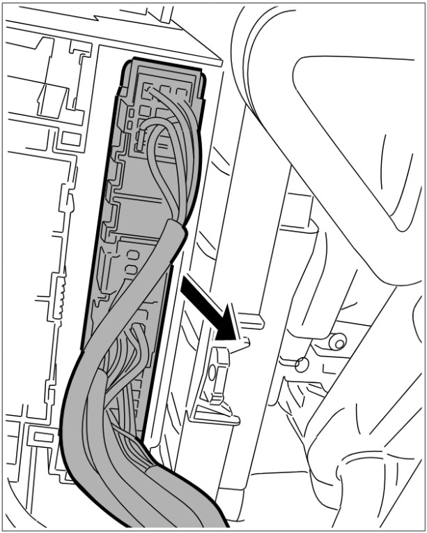

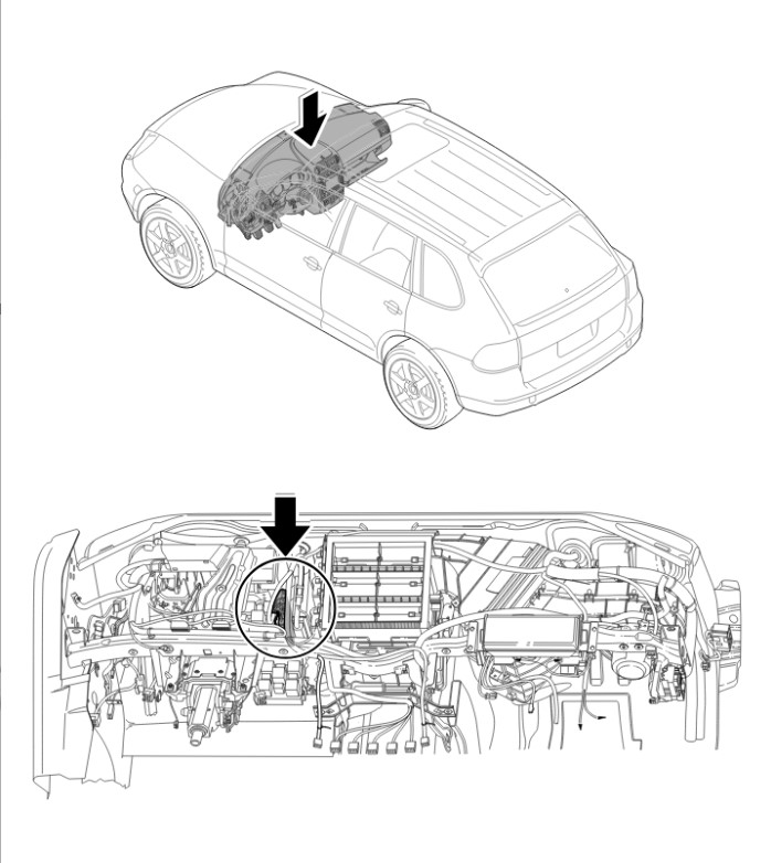

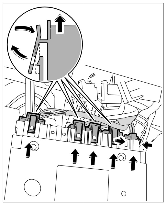

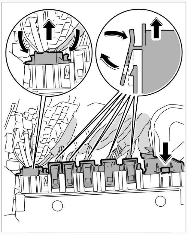

09.10.2024, 23:13   #6
Сообщение от Prison80 Посмотреть сообщение
подскажите где стоит этот блок бортовой сетью?
Обзор: блок управления бортовой сети
Название: Блок управления бортовой сети.jpg
ID:	81913   Нажмите на изображение для увеличения
Название: Демонтаж блока управления бортовой сети.jpg
ID:	81914   Нажмите на изображение для увеличения
Название: Отсоединение нижних разъемов.jpg
ID:	81915   Нажмите на изображение для увеличения
Название: Отсоединение верхних разъемов.jpg
19.10.2024, 21:52   #7
Prison80
такой еще вопрос а как до него добраться .торпеду снимать?
20.10.2024, 15:17   #8
торпеду снимать?
Нет
В ногах водителя под накладкой
