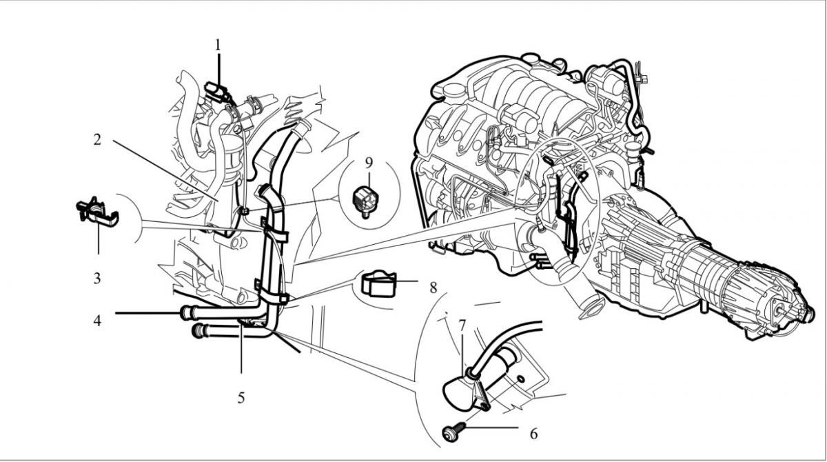

Добрый вечер! Спасибо за информацию! Владимир не могу найти нигде схему где это датчик коленвала находится, не могли бы подсказать?
29.11.2024, 22:49   #9
Сообщение от Dmitry1988 Посмотреть сообщение
Добрый вечер!
Добрый вечер
Обзор: импульсный датчик коленвала
1 Разъем импульсного датчика коленвала за насосом вторичного воздуха, ряд цилиндров 5–8
2 Кожух каналов ОЖ
3 Фиксатор
4 Трубки ОЖ
5 Импульсный датчик коленвала
6 Винт крепления импульсного датчика коленвала M6 Момент затяжки 10 Nm
7 Импульсный датчик коленвала
8 Крепежный фиксатор
9 Фиксатор
Название: Обзор_импульсный датчик коленвала.jpg
