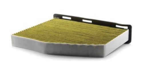

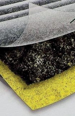

Я бы проверил на актульность ПО блок управления кондиционером и выполнил профилактическую перезаправку фреоном системы кондиционирования.
Также можно проверить фильтр салона профилактически на предмет загрязнения.

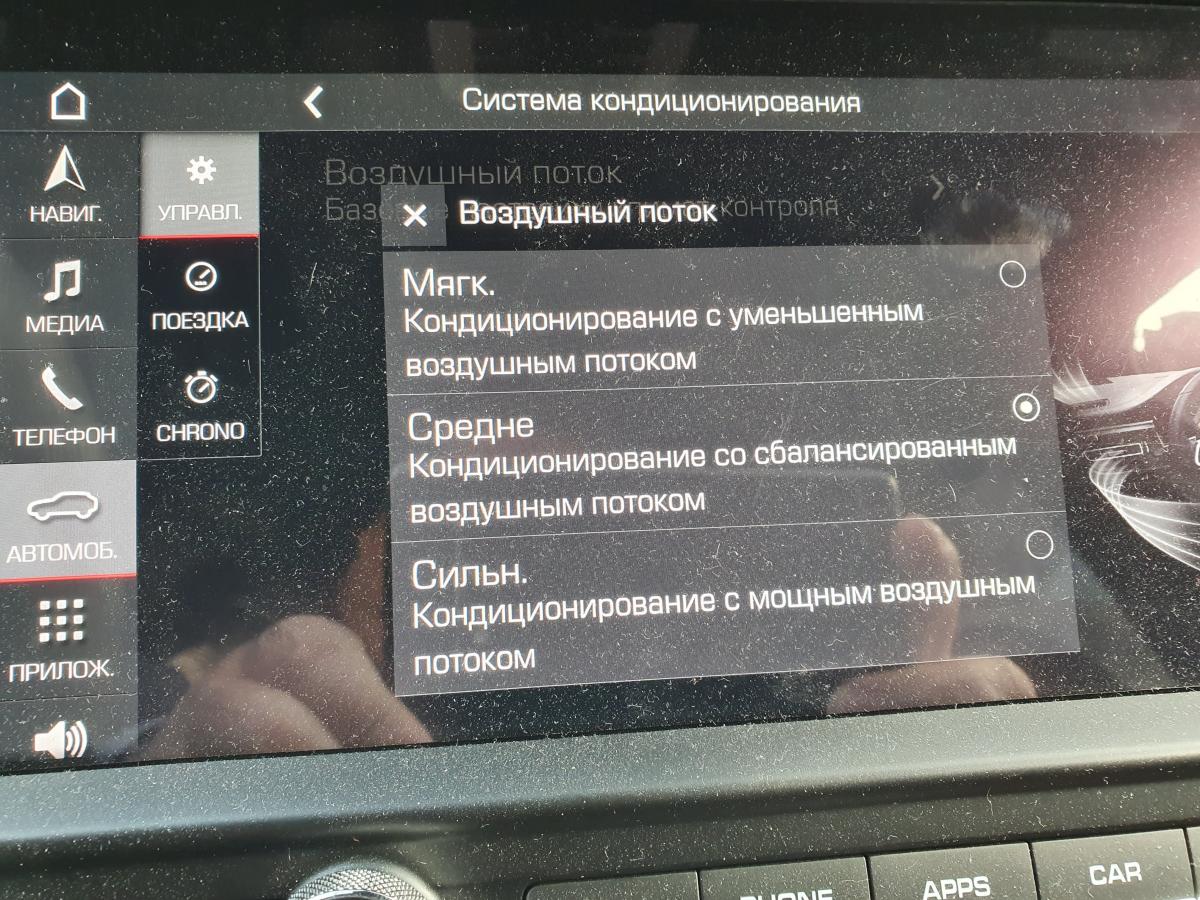

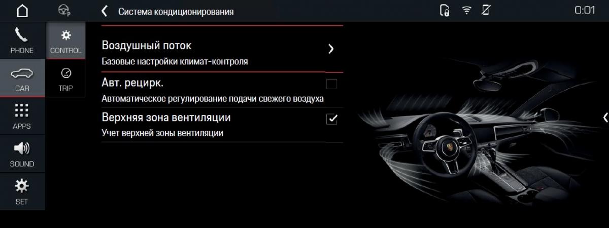

Какие настройки сейчас установлены в пункте меню «Кондиционирование»?

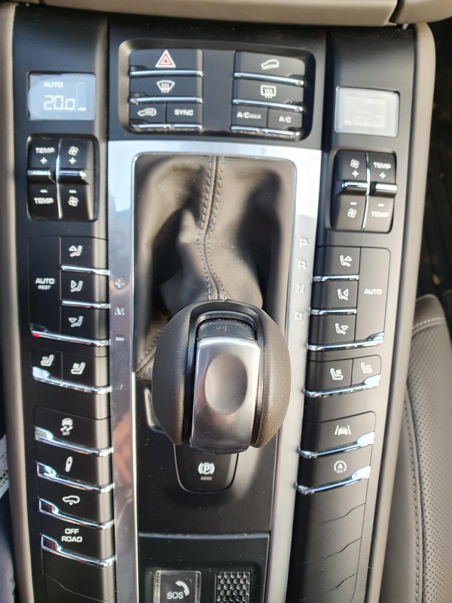

У меня немного другое отображение. В климате стоит Авто без включения кондиционера. При его включении всё нормально. Вопрос: почему без кондиционера дует нагретый воздух. Проверял на новых машинах (тоже рестайлах), стоящих на открытой стоянке ОД и на Каене при тех же настройках климата, такого не происходит.
Я бы уточнил этот вопрос через ПРУ

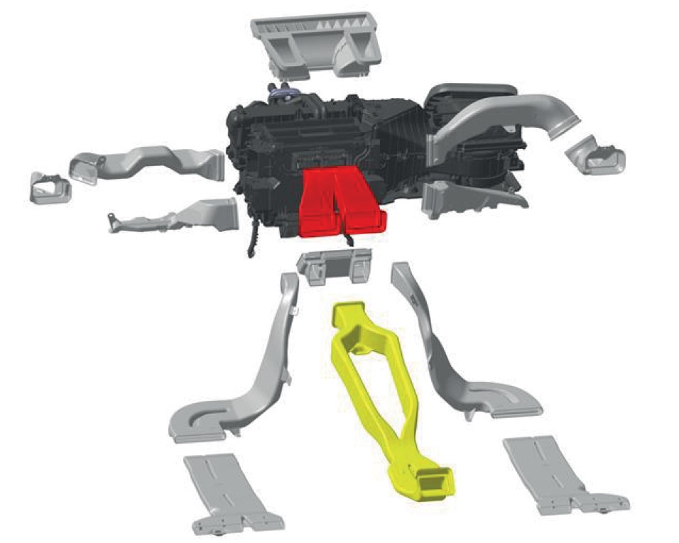

Подача воздуха в первую очередь подразумевает всасывание приточного воздуха, а также распределение прошедшего кондиционирование воздуха по салону. Место впуска воздуха в салон находится в правой части водоотводящего короба под накладкой.
В общем нужно начинать с проверки работы заслонки рециркуляции воздуха.

Заслонки проверяли пивисом, делали тест. Сказали, что все работают нормально, датчики температуры тоже. Почти целый день потерянного времени. Но по итогу изменений ноль.
