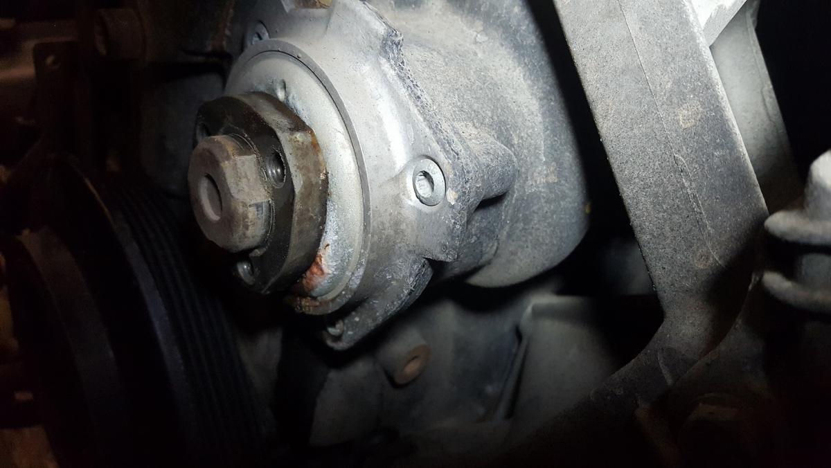

Здравствуйте все! Подниму старую тему с "не понятной течью". В моем случае уже понятная. Потекла помпа, прям видно как течет. Cayenne 958 мотор 3.6 год 2011. vin WP1AA2A29BLA09258. Владимир подскажите пожалуйста номер для покупки помпы и сопутствующих деталей для замены помпы. За одно думаю поменять клапан который стоит рядом с помпой, как я понимаю это клапан включения помпы или что?
Где фото?

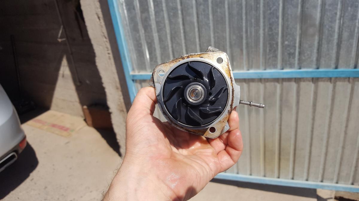

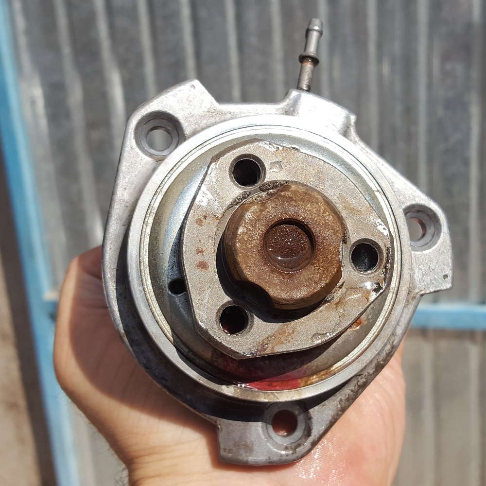

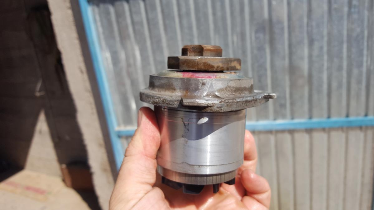

Приветствую всех. Действительно потек насос.
фото прилагаю

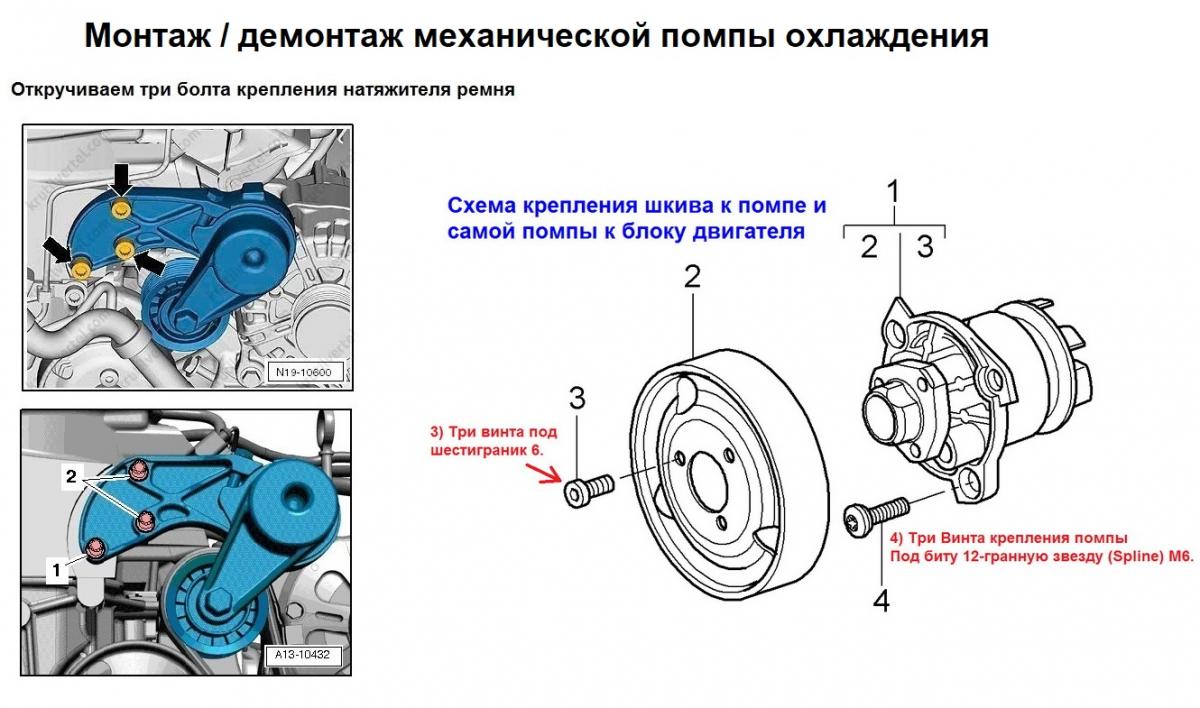

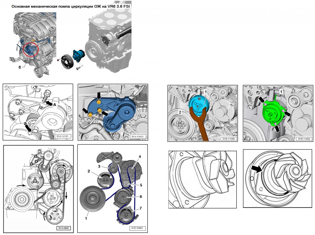

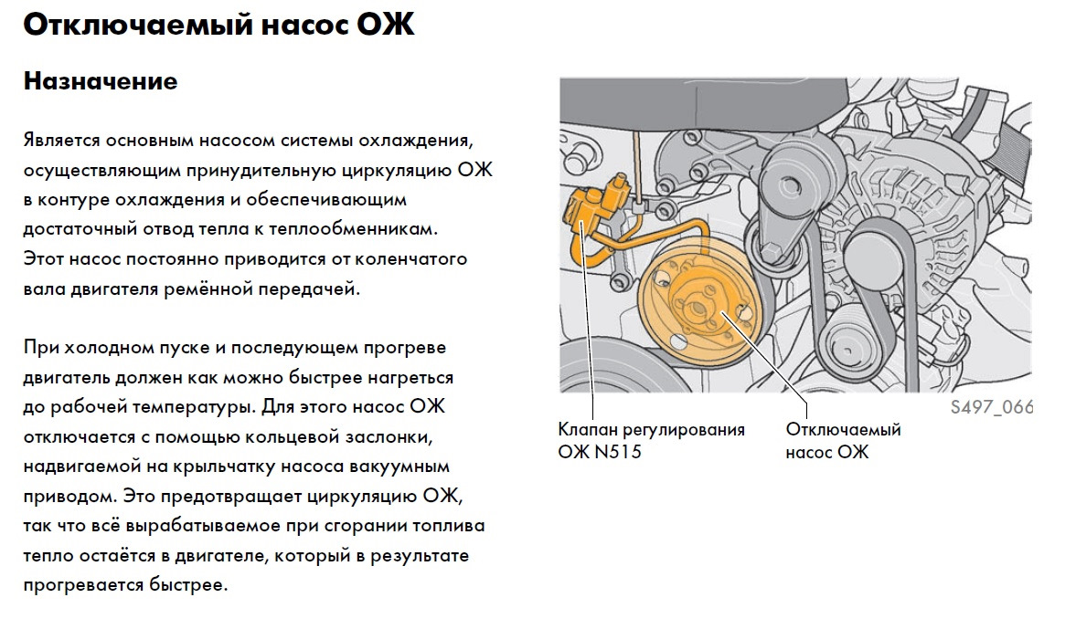

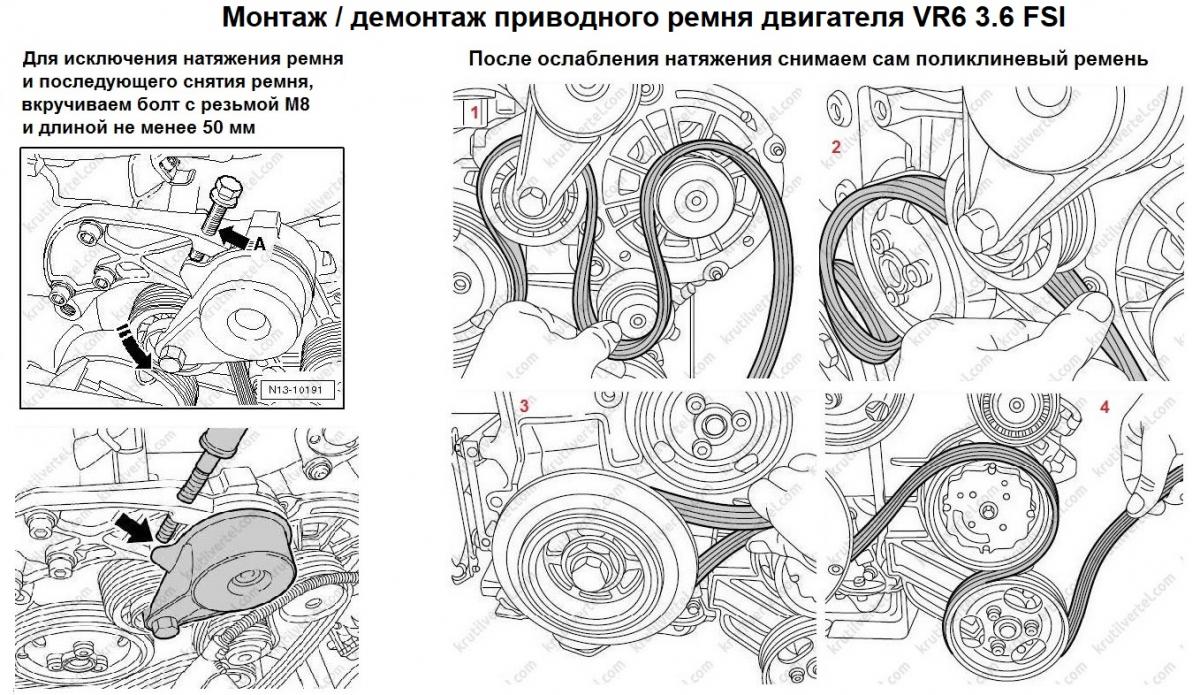

Схема замены водяного насоса (механической помпы охлаждения двигателя) бензин VR6 3.6 FSI.

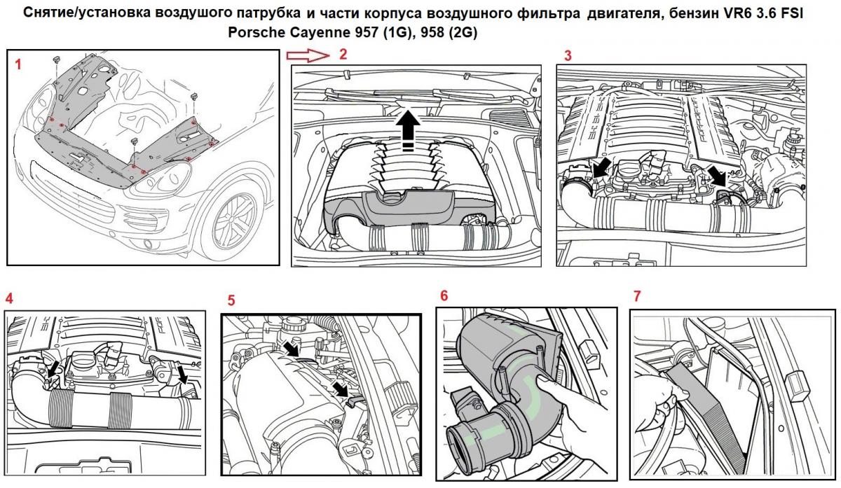

1) Снимается воздушный патрубок от корпуса дросельной заслонки до корпуса воздушного фильтра

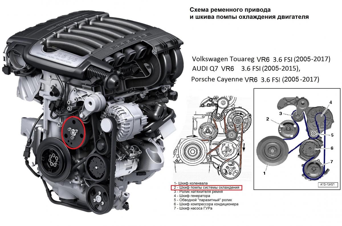

2) Снимается приводной ремень двигателя

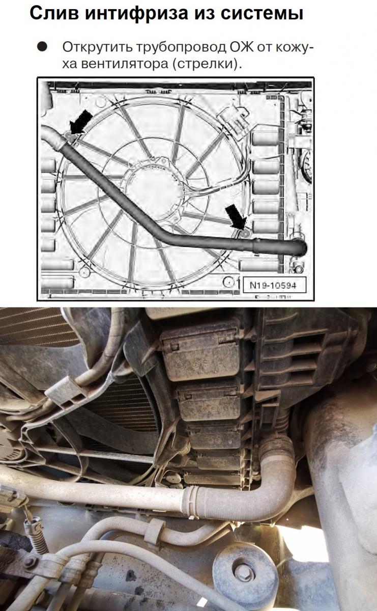

3) Сливается часть антифриза через нижний патрубок радиатора охлаждения
4) Снимается натяжитель ремня и снимается сам водяной насос системы охлаждения

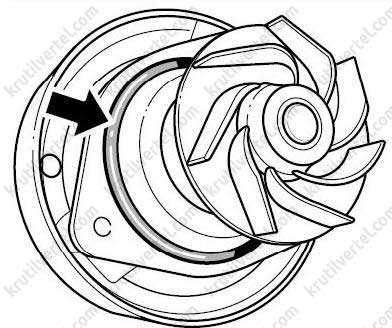

5) Перед установкой нового насоса смазать уплотнительную резинку антифризом
1) Замена оригинала. Помпа БЕЗ шкива ремня (без вакуумного управления):
Hepu P525
Aisin WE-VW24
Ina 538033410
2) Замена оригинала. Помпа ВКЛЮЧАЯ со шкивом для приводного ремня (с вакуумным управлением шторкой):
Hepu P671 (оригинал с номерами VAG: VAG 03H121008D, 03H121008H или VAG 03H121008K)
3) Gates T38317 – натяжитель ремня с роликом (номер VAG 022145299E) (можно Ina 534030710)
4) Gates T36384 – обводной, вспомогательный ролик (номер VAG 022145276A) (можно Ina 532055510).
ID:	83213   Нажмите на изображение для увеличения
ID:	83214   Нажмите на изображение для увеличения
ID:	83216   Нажмите на изображение для увеличения
Название: 5_снятие ремня.jpg

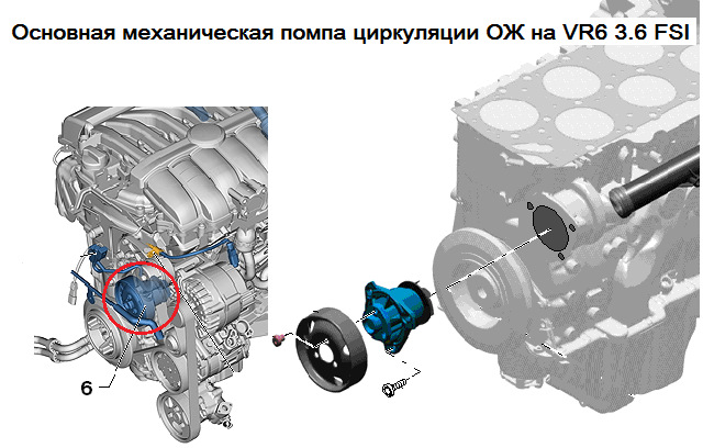

Схема замены упрощенно
