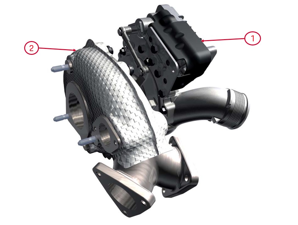

Турбонагнетатель с электрическим регулятором
На следующем изображении показан турбонагнетатель с электрическим регулятором (VTG) и электронным регулятором положения направляющих лопаток.
1 Электрический регулятор
2 Турбонагнетатель с приводом от отработавших газов
