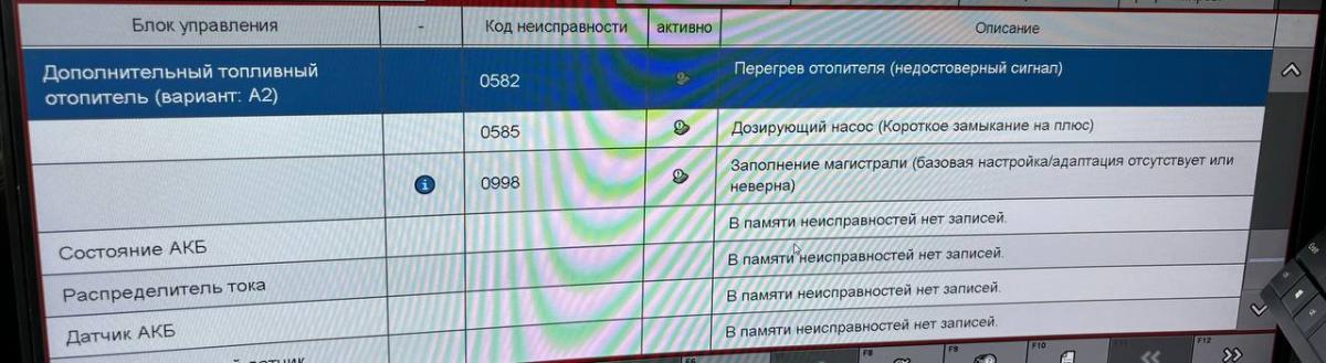

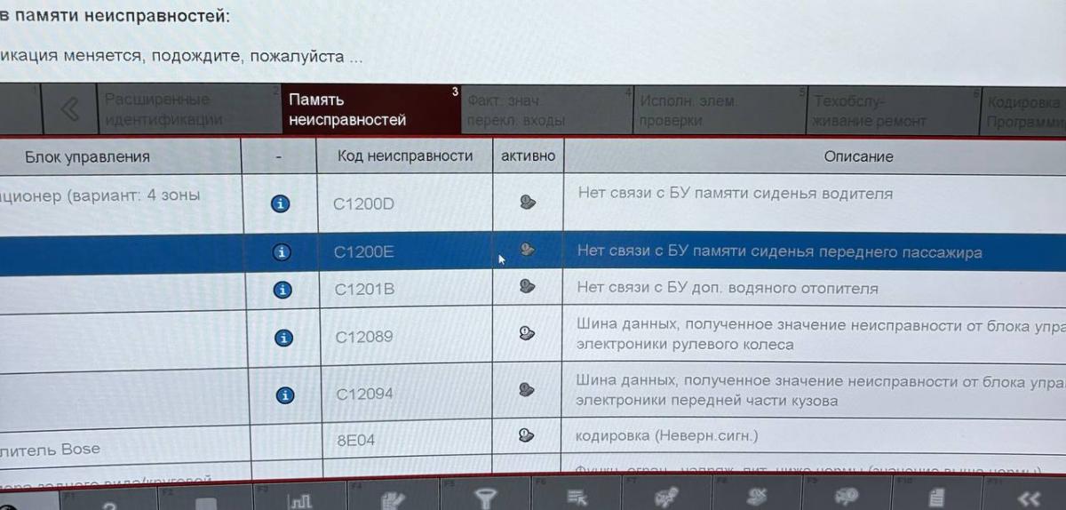

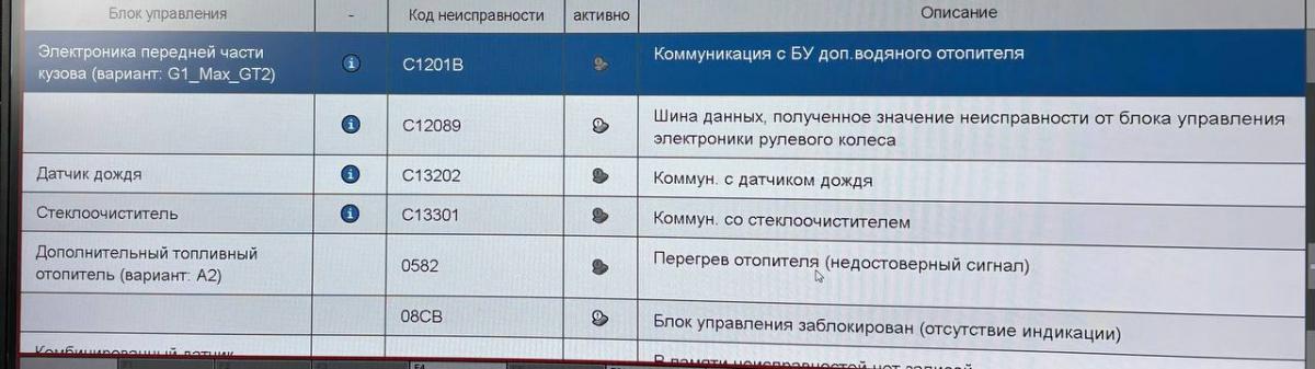

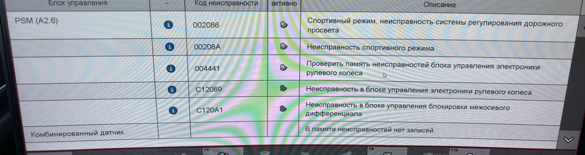

Не так давно приобрел Панаму 4 на 3.6, Ранее машина подгорала в подкапотной части( совсем немного).Полностью сменили проводку, мотор и кучу еще всего.
Приехала ко мне с кучей ошибок. Но самое критичное - Не работает ЭУР и упала передняя правая пневма. А также все время показывает что температра двс за 120гр. Судя по ошибкам из за вебасты.
Как я понимаю первое что смотреть это блок управления ЭУР и эту вебасту что бы убрать главные ошибки.
Собственно, подскажите куда еще смотреть относительно всех ошибок, Возможно проверить какой либо штекер или отдельно взятый блок который отвечает за гирлянду ошибок?
Благодарю за помощь.

08.05.2024, 23:00   #2
Сообщение от enjoy man Посмотреть сообщение
Какой VIN?

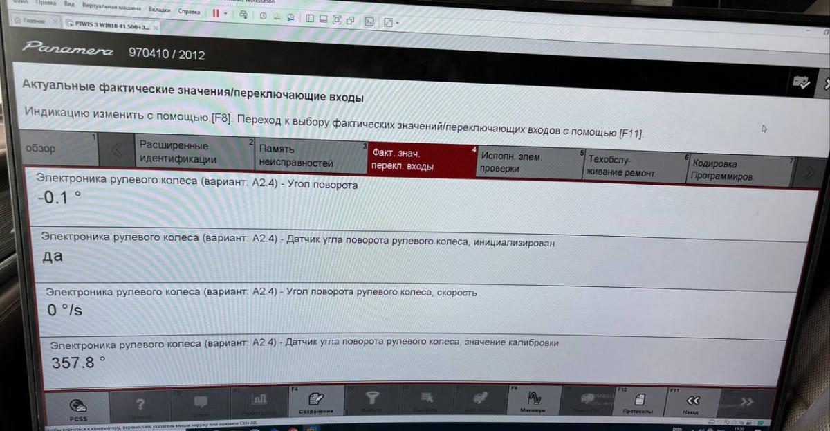

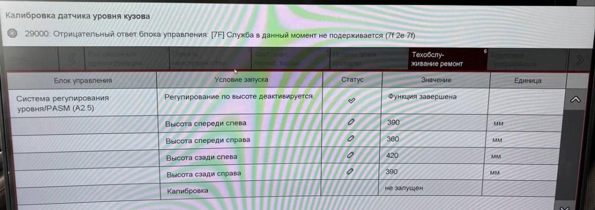

13.05.2024, 21:24   #3
enjoy man
Добрый вечер, Владимир!
винWPOZZZ97ZCL000861
Часть ошибок ушла после ремонта датчика ушла поворота руля, но все таки ошибки по рулежке все равно остаются.. Приложил скрин где видна калибровка. Нижнее значение статично, так и должно быть?
Если выехать на дорогу, то через 10 метров загорается отключение PSM.
Также почему то не могу откалибровать пневму, прохожу тест, ввожу значения, жму калибровка и выходит ошибка сверху. Хотя в самом блоке ошибок нет.
Буду благодарен помощи

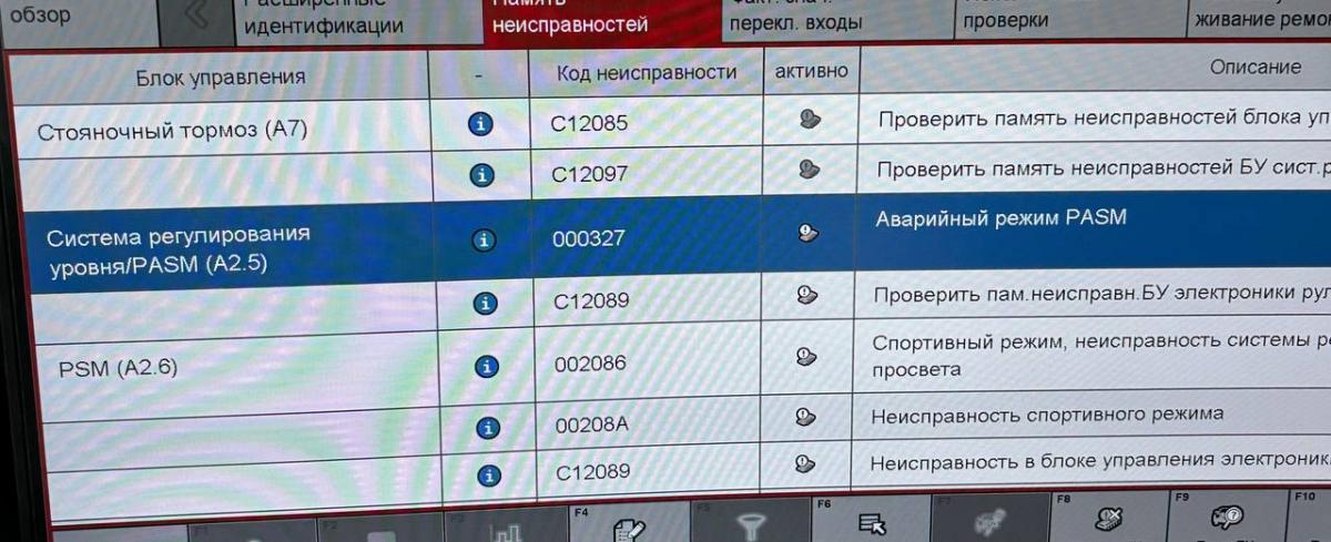

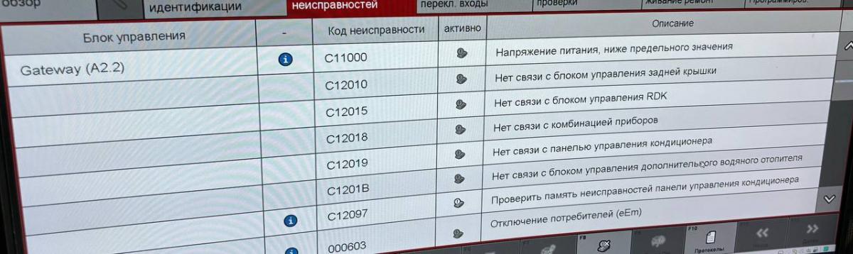

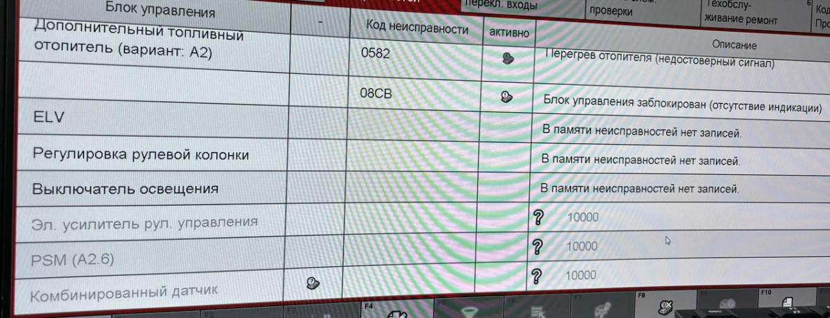

13.05.2024, 21:26   #4
enjoy man
вот ошибки

13.05.2024, 22:23   #5
Добрый вечер!
WPOZZZ97ZCL000861
Panamera 4 (970410)
В этот момент какие неисправности активные в блоках управления DME, АКПП, PSM, блок управления электроники рулевого колеса?
16.05.2024, 15:32   #6
enjoy man
Добрый день! Разбираюсь с авто и вроде как прихожу к тому выводу что на авто отсутствует или сломан комбинированный блок или датчик рысканья, который завязан на psm. Хочу добраться до него. Подскажите где он стоит на панамере?
относительно тех ошибок по псм можно ли сделать вывод что проблема в нем?
16.05.2024, 15:36   #7
enjoy man
Добрый вечер!
Panamera 4 (970410)
В момент разгона( больше 10км) выходят ошибка что на втором фото, в прошлом сообщении. Psm ругается на блоки разные
Добавлено через 3 минуты
И после установки датчика нужно ли его как то калибровать?
16.05.2024, 23:05   #8
Добрый вечер
Почему такой вывод сделали?
