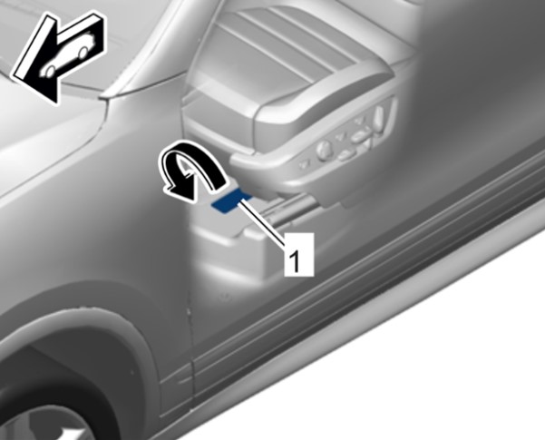

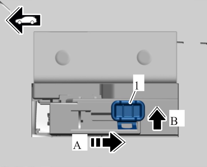

Прежде чем можно будет запустить передачу автомобиля с помощью тестера PIWIS II , необходимо включить главный выключатель электропитания.
Главный выключатель электропитания находится в распределителе тока.
Распределитель тока находится под сиденьем водителя слева по направлению движения.
1. Переместить сиденье водителя до упора назад. Открыть крышку -1--стрелка-.
2. В коврике перед сиденьем водителя находится щелевидное отверстие.
Под ковриком находится распределитель тока.
3. Сдвинуть выключатель -1- на распределителе тока назад по направлению движения -A- и зафиксировать -B- .
После этого главный выключатель электропитания становится включенным.
информация
Должна обеспечиваться корректная фиксация главного выключателя линии электропитания, прежде чем автомобиль будет снова введен в эксплуатацию.
4. Выполнить передачу автомобиля.

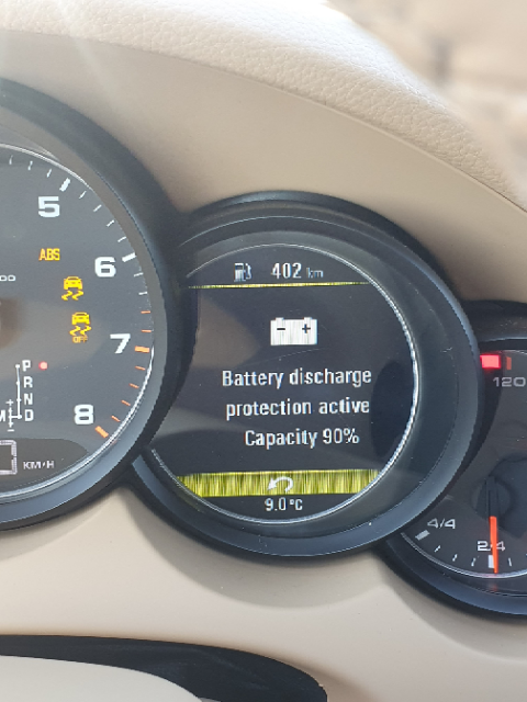

Приобрёл Porsche Cayenne 958 (2014 дорестайл), 3,6л.
При включении зажигания постоянно горит надпись "battery discharge protection active".
Пробовал переводить рычажок (затвор) под водительским сиденьем, как указанно в теме, но безуспешно.
Имею Piwis III тестер с ПО. Как это предупреждение убрать с помощью Piwis III тестера?
Большое спасибо за помощь!

Сообщение от Yevgen Посмотреть сообщение
У всех ситуация одинаковая. Внимательно читаем документ и все получится
https://forum.cayservice.ru/showthre...tection+active
Он в данном случае не нужен
