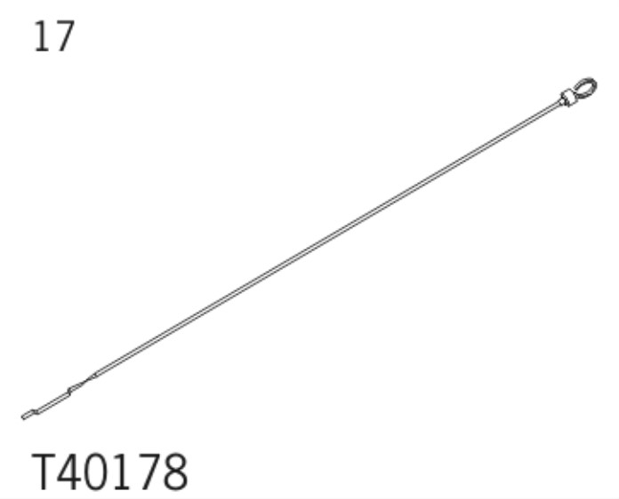

прибор для проверки индикатора уровня масла T40178

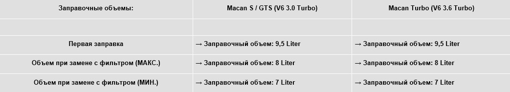

Первая заправка моторного масла Заправочный объем 9,5 Liter
Объем моторного масла при замене с фильтром (МАКС.) Заправочный объем 8 Liter
Объем моторного масла при замене с фильтром (МИН.) Заправочный объем 7 Liter

Уровень моторного масла можно проверить по индикатору на комбинации приборов или с помощью прибора для проверки индикатора уровня масла.
1. Проверка с помощью приборной панели: см. руководство по эксплуатации.
2. Проверка с помощью прибора для проверки индикатора уровня масла выполняется следующим образом:

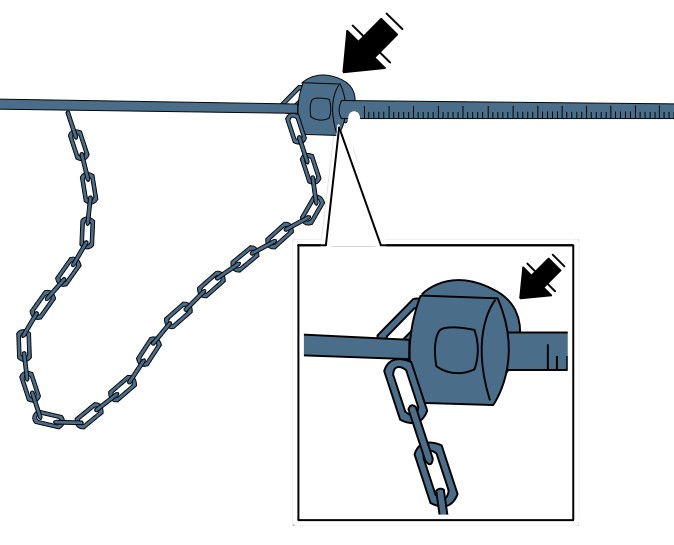

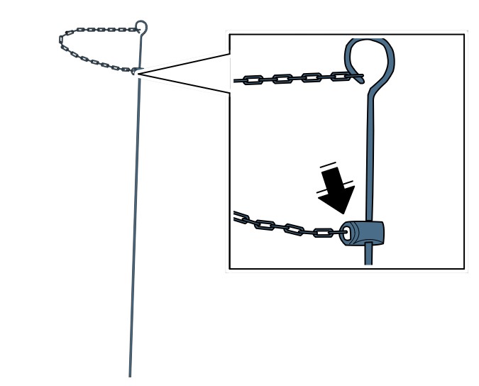

3. Позиция поля отметки на приборе для проверки с регулировочным кольцом -стрелка- .
4. Установить регулировочное кольцо на верхней шкале -стрелка- на значение из таблицы.
Значение можно считать на нижней кромке регулировочного кольца!
ID:	16464   Нажмите на изображение для увеличения
Название: Заправочные объемы.jpg
ID:	16465   Нажмите на изображение для увеличения

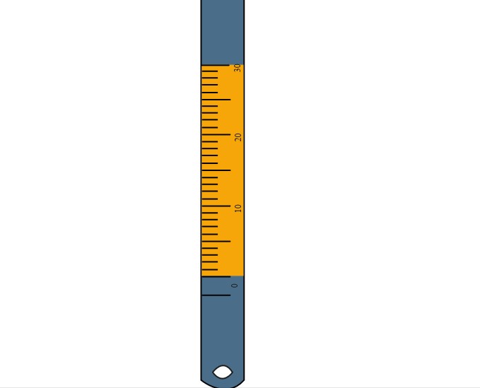

Название: Поле отметки индикатора уровня масла.jpg
ID:	16466   Нажмите на изображение для увеличения
Название: Установочное кольцо маслоизм. щупа.jpg
ID:	16467   Нажмите на изображение для увеличения
Название: Шкала маслоизмерительного щупа.jpg
Название: Установочное значение уровня масла.jpg
