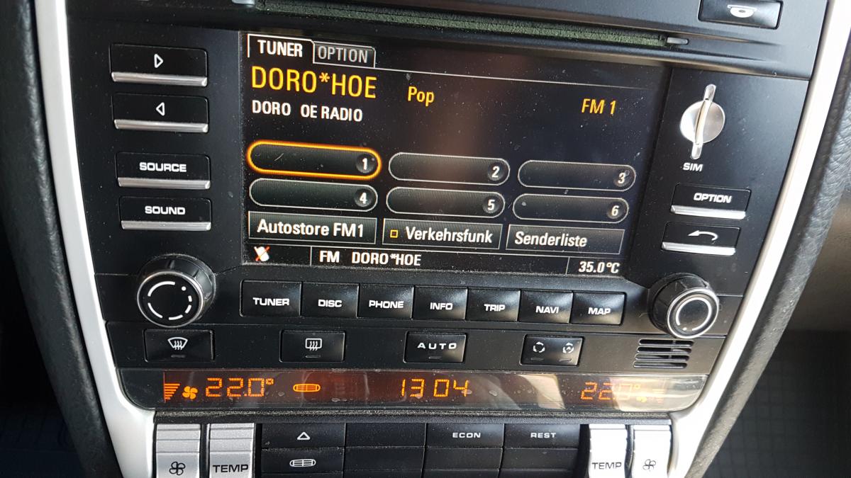

Добрый день, Владимир.
Пропали аудиоканалы на PCM 3. порше 957, вместо названий номера каналов,
не вкл. диск, монитор не откл., периодически идёт вроде перегрузки, появляется заставка PORSHE на экране монитора. Не подскажите, где начать «копать»?
Спасибо.

Если версия установлена актуальная (2.24), тогда магнитолу в ремонт

досылаю фото
