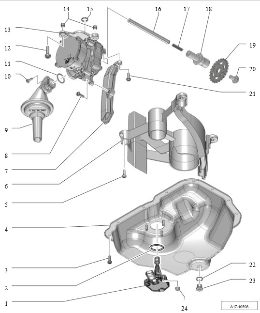

23.07.2018, 17:34   #6
Сообщение от megalarm Посмотреть сообщение
Если механический то где он находится и его номер?
V6 Diesel 2-го поколения
95810701331 масляный насос с встроенным вакуумным насосом
Обзор компонентов масляного поддона (нижняя часть)
1 - Датчик уровня и температуры масла
2 - Уплотнительное кольцо
3 - Винт → Предварительная затяжка: 2 Nm → Окончательная затяжка: 3 Nm+90°
4 - Масляный поддон (нижняя часть)
5 - Винт → Момент затяжки: 3 Nm+90°
6 - Успокоитель масла
7 - Обратный маслопровод
8 - Винт → Момент затяжки: 9 Nm
9 - Всасывающий трубопровод
10 - Винт → Момент затяжки: 9 Nm
11 - Уплотнительное кольцо
12 - Винт → Момент затяжки: 8 Nm+90°
13 - Масляный насос
14 - Уплотнительное кольцо
15 - Посадочные втулки
16 - Приводной вал масляного насоса
17 - Нажимная пружина
18 - Захват
19 - Зубчатое колесо
20 - Винт → Момент затяжки: 30 Nm+45°
21 - Винт
22 - Уплотнительное кольцо
23 - Резьбовая пробка отверстия для слива масла → Момент затяжки: 30 Nm
24 - Гайка → Момент затяжки: 9 Nm
