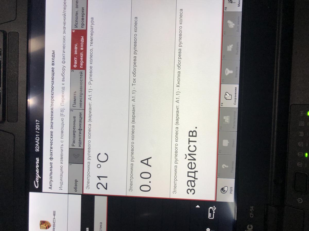

Добрый вечер! А почему может не включаться обогрев руля? Ошибок нет, по тесту руль греется, все показывает и температуру и нагрузку, а с кнопки не включается, хотя на комбинации приборов пишет, что обогрев руля включен, wp1zzz92zhla62962

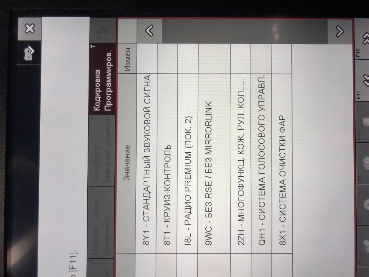

Кодировки проверили?
Функция обогрева активирована в блоке управления?

Добрый вечер Владимир! Всё активировано, в кодировках все верно

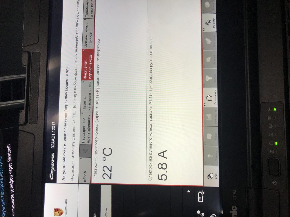

10.12.2023, 18:02   #4
Balu2017
Вот снимки кодировок и проверок

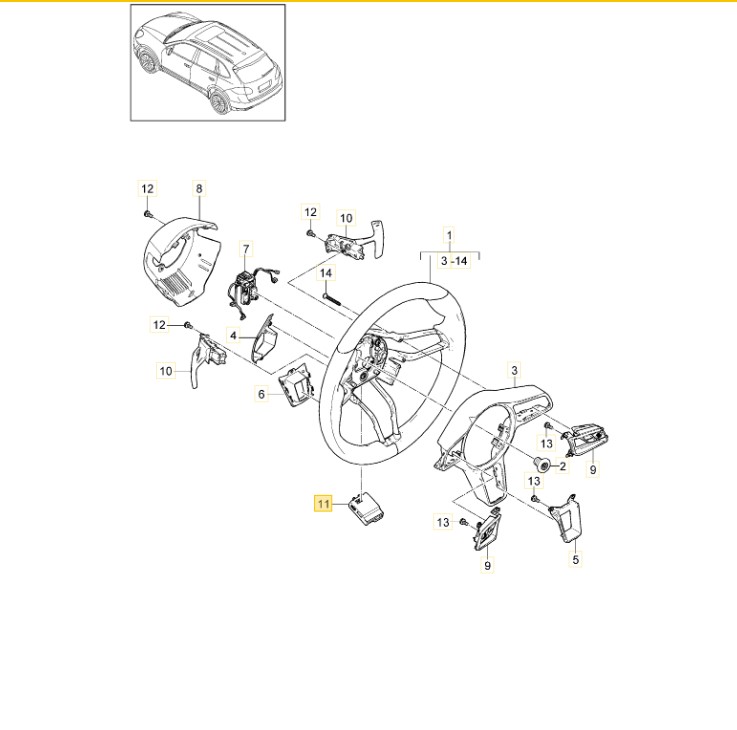

В обслуживании данных автомобиля, в столбце группы значений PR-номеров проверить кодировку 2ZH LRA Подогрев рулевого колеса, комплектацию автомобиля (M-номера)
В блок управления электроники рулевого колеса проверить статус активации функции обогрева рулевого колеса
Если все в порядке, тогда ставить другой заведомо исправный блок управления рулевым колесом

Обогрев рулевого колеса активирован, странно что на панеле при нажатии клавиши обогрева пишет, что обогрев включен, но не греет сколько не жди и не дает ни какой ошибки
Добавлено через 7 минут
Выяснилось , что обогрев работает через исполнительные элементы как раз после замены блока руля, отдефектовали блок как раз подумав на него, поставили а ничего не изменилось и решил проверить через исполнительные элементы, а он греет, поставил старый блок и там такая же ситуация, подозрение есть конечно что где то что-то в кодировках, но где? Автоматическое кодирование делали кодировки сравнивали все вроде также
