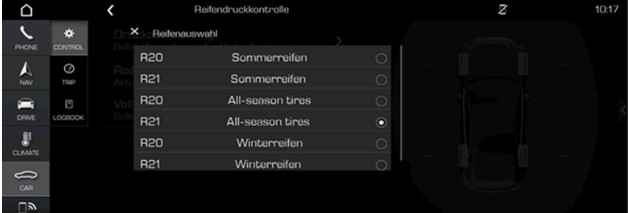

23.07.2023, 18:23   #2
Минимум два из четырех известных идентификационных номеров датчиков давления в шинах больше не находятся в заданном положении
ИНФОРМАЦИЯ
Выполнить базовую установку контроля давления в шинах через панель индикации и управления спереди (PCM) согласно руководству по эксплуатации (см. примерный график).

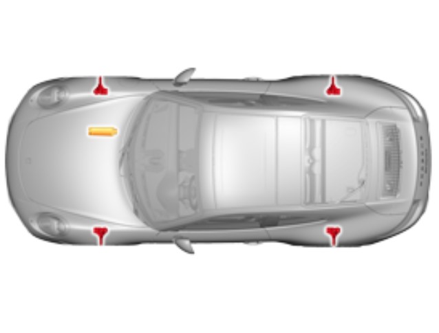

23.07.2023, 18:26   #4
Действительно для: 911 с модельного года 2020
Место установки блока управления системы контроля давления в шинах
желтый Блок управления
красный Колесные датчики
Название: 911 с модельного года 2020.jpg

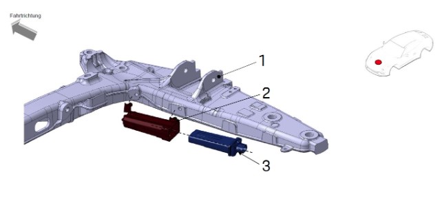

23.07.2023, 18:27   #5
1 Подрамник передней оси
2 Держатель блока управления
3 Блок управления
