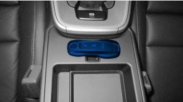

1 Подключить тестер к автомобилю и запустить его. Включить зажигание.
2 Положить оригинальный ручной передатчик на считывающее устройство аварийного запуска.
Название: Считывающее устройство аварийного запуска.jpg
