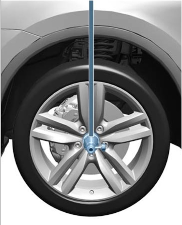

Расстояние от верхней кромки чувствительного элемента до нижней кромки крыла (на рисунке показан пример)
