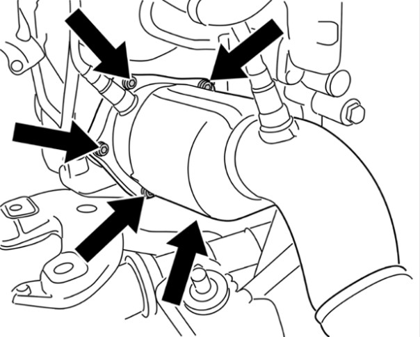

1 Ослабить предкатализатор и отвести в сторону (предкатализатор не нужно снимать полностью).
Название: Крепление предкатализатора Turbo.jpg

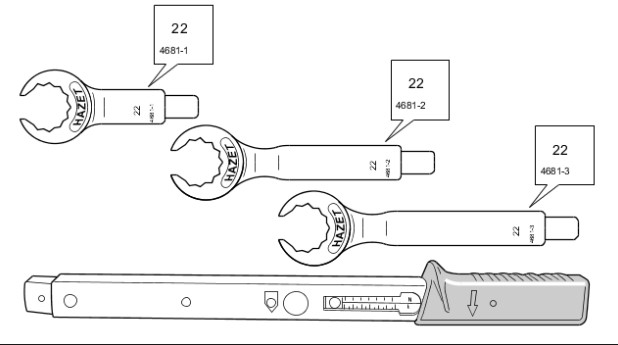

Инструменты и материалы
Инструменты для лямбда-зондов
Специальные инструменты для лямбда-зондов
Nr.96-3 - Принадлежность для динамометрического ключа: открытый накидной ключ коленчатый
Nr.97 - Принадлежность для динамометрического ключа: открытый накидной ключ коленчатый
Nr.98 - Принадлежность для динамометрического ключа: открытый накидной ключ коленчатый для монтажа
V.A.G 1331A - Динамометрический ключ 6–50 Нм
Название: Специальные инструменты для лямбда-зондов.jpg

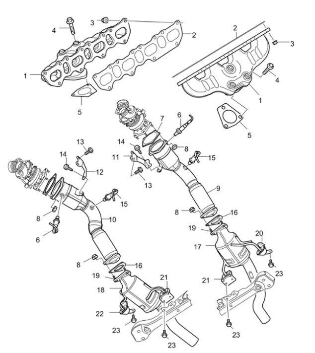

Демонтаж лямбда-зондов перед катализатором, Cayenne Turbo (M48/50)
Обзор компонентов 1
1 Выпускной коллектор
2 Прокладка выпускного коллектора; заменить
3 Шестигранная гайка M8; заменить
4 Винт крепления турбонагнетателя M8 x 75
5 Прокладка турбонагнетателя, работающего на ОГ; заменить
6 Лямбда-зонд перед катализатором
7 Прокладка; заменить
8 Шестигранные гайки M8
9 Предкатализатор
10 Предкатализатор
11 Кронштейн
12 Кронштейн
13 Винт крепления кронштейна M10 x 25
14 Винт с шестигранной головкой M8 x 15
15 Лямбда-зонд после катализатора
16 Прокладка; заменить
17 Главный катализатор
18 Главный катализатор
19 Шпилька (распорный болт)
20 Крепление главного катализатора
21 Крепление главного катализатора
22 Крепление главного катализатора
23 Винт с шестигранной головкой M8 x 25
Информация
После установки кабеля лямбда-зонда провести проверку лямбда-зонда с помощью 9718 - тестера PIWIS. Кабель лямбда-зонда следует высвободить настолько, чтобы при выкручивании или вкручивании зонда он мог вращаться вместе с зондом. В противном случае загорается лампа Check-Engine и возможно изменение работы системы выпуска ОГ.
1 Осторожно выкрутить лямбда-зонды предкатализатора.
Название: Обзор компонентов 1.jpg

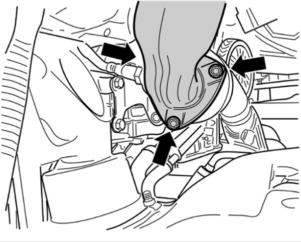

1 Установить предкатализатор

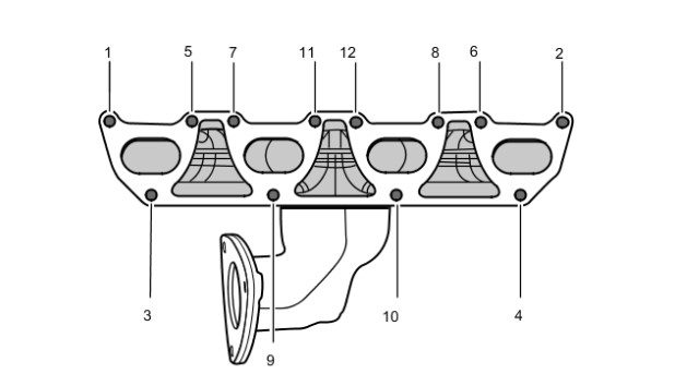

Здравствуйте Владимир, лямбда зонд ПЕРЕД катализатором сильно закипел с правой стороны (по ходу движения), на него одевали головку для датчиков не снимая коллектор, грани пострадали. Теперь все же встал вопрос о снятии коллектора, хватит ли места, чтобы вытащить целиком на верстак для дальнейших хирургических процедур, не снимая мотор? А то смотрю на него уж больно мало места до лонжерона... Мотор M48.00
22.12.2022, 20:14   #6
Сообщение от SkreaMAX Посмотреть сообщение
Добрый вечер
Сомневаюсь что хватит, если только двигатель приспускать
Название: Обзор выпускной коллектор.jpg
ID:	62156   Нажмите на изображение для увеличения
Название: Крепежные винты.jpg
ID:	62159   Нажмите на изображение для увеличения
Название: Крепежные гайки.jpg
22.12.2022, 20:48   #7
SkreaMAX
Добрый вечер
Значит будем пробовать) По результату отпишусь, получиться на практике или нет, думаю заняться сим вопросом после Нового Года. Если отвести в сторону может удастся, конечно подлезть более тяжелым инструментом... или пытаться его вытащить вперед, покрутив повертев, ведь получается что он со шпилек спрыгивает, раз речь идет об установке новой прокладки под коллектор.
01.06.2023, 11:33   #8
SkreaMAX
Добрый вечер
Добрый день Владимир, если снять переднюю часть, радиаторы и генератор, доступ есть к коллектору. Не очень удобно, но с учетом того, что гайки были закипевшие я открутил и снял где то меньше чем за час (без учета разбора переда)... НО! Датчик же у меня не выворачивался, коллектор я открутил, кислороднику отрезал верхушку болгаркой и коллектор вышел вперед, иначе датчик упирается в трубку охлаждения. Речь именно о двигателе M4800
