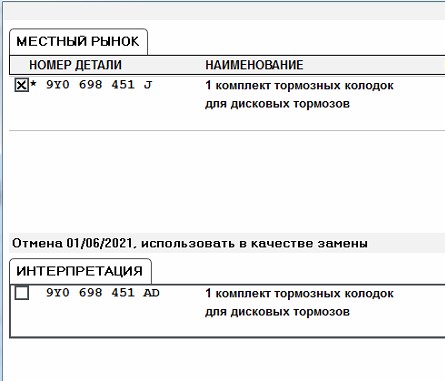

Уважаемый Владимир, добрый вечер! Пытаясь найти оригинальный референсный номер задних тормозных колодок для Cayenne S 2018 г.в., (9YABB1, VIN 1ZZZ9YZKDA61351) столкнулся со следующей проблемой. Сам номер найти было несложно - это 9Y0698451, однако последнюю позицию в номере занимают несколько разных букв - 9Y0698451B, 9Y0698451J, 9Y0698451C, 9Y0698451E, 9Y0698451AD, 9Y0698451AE. Зашел на Авито, чтобы посмотреть фото оригинала (коробки и самих колодок), и еще больше запутался: на коробке обозначен номер 9Y0698451P, а на колодках нанесен номер 9Y0698451K. (Форумчане, будьте осторожны - на Авито предлагается много поддельных колодок для Cayenne, и это видно даже по фото коробок). В связи с этим возникло три вопроса:
1. Имеют ли эти буквы какое-либо значение при подборе, или на них не нужно обращать внимание, а важен только цифровой номер?
2. Если да, то колодки под разными буквенными обозначениями отличаются. Тогда видимо, при подборе надо руководствоваться VIN-номером. Могли бы Вы по указанному выше VIN найти для этого номера точный референсный номер задних тормозных колодок?
3. На нескольких сайтах-подборщиках запчастей указано, что колодки под номерами 9Y0698451B и 9Y0698451J подходят как для обычного Cayenne E3, так и для S, GTS и Turbo последнего поколения. Получается, что задние тормозные колодки для всех этих модификаций унифицированы. Так ли это?

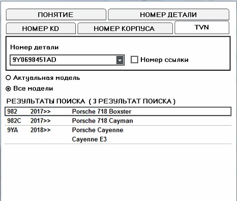

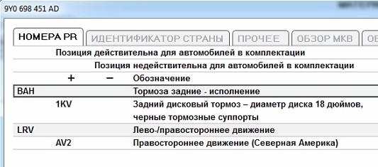

Последний актуальный номер 9Y0698451AD комплект тормозных колодок для дисковых тормозов
Сообщение от Aestet Посмотреть сообщение
Значение имеют
Ответил уже

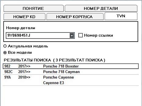

Нет, это не верно
