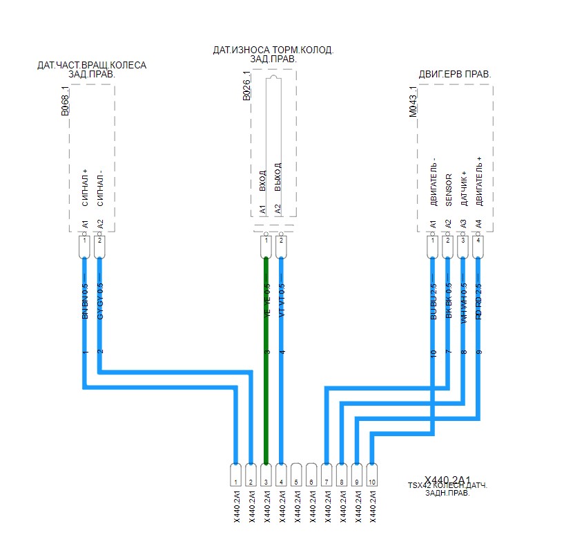

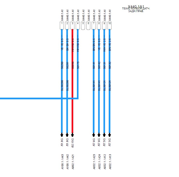

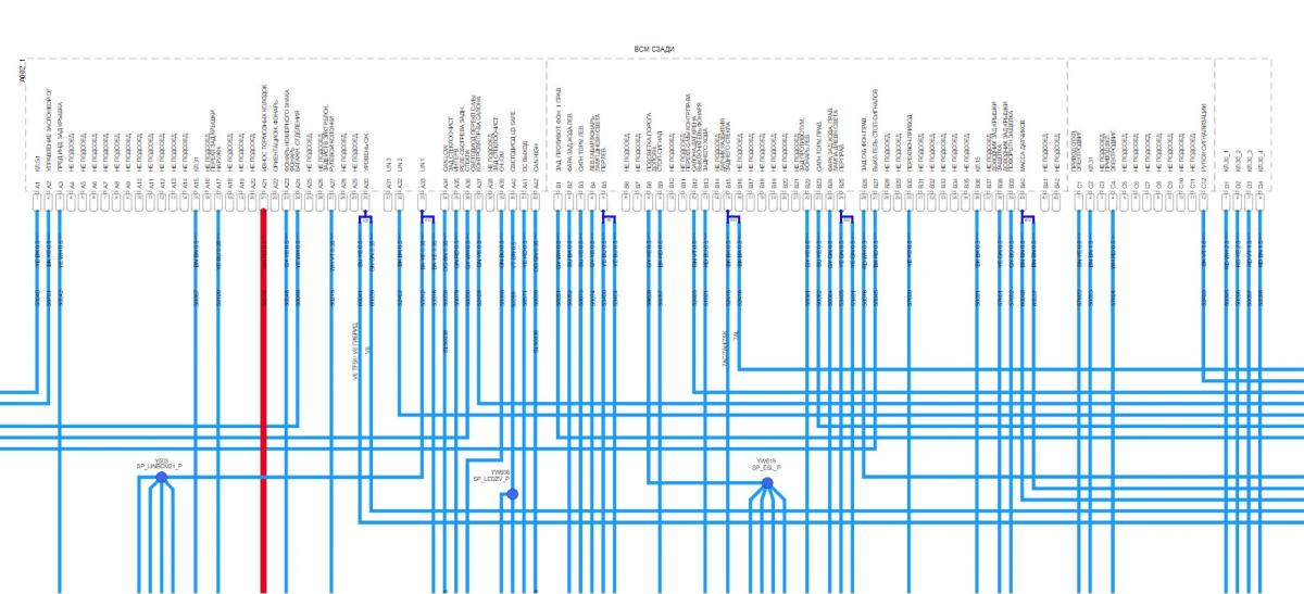

Владимир, если не трудно, покажите часть схемы, отвечающую за тормозные колодки.
ID:	48640   Нажмите на изображение для увеличения
ID:	48641   Нажмите на изображение для увеличения
13.10.2021, 15:29   #5
cirus52
Огромное спасибо. Только вопросов добавилось. То есть, каждое колесо имеет свою цепь? До 2010, цепь была общей. А возможно по диагностике отследить на какое колесо ругается?
13.10.2021, 16:30   #6
Сообщение от cirus52 Посмотреть сообщение
Датчики износа всех тормозных колодок подключены в разрыв электроцепи. Цепь начинается от переднего левого колеса, дальше к переднему правому колесу, далее к заднему левому колесу и заканчивается на заднем правом колесе. С заднего правого колеса уходит на задний BCM (на схеме видно)
