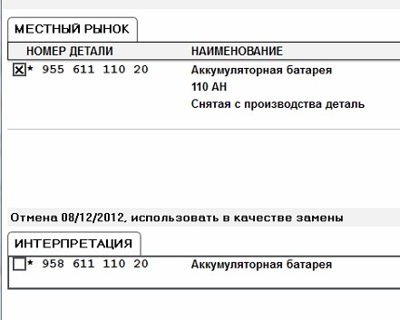

95561111020 или 95861111020? На сколько я понял в них разница только в пусковом токе 850А и 520А. Можно ставить больше?
Разница в том что первый номер снять с производства и на смену ему пришел второй номер. Актуальный оригинальный номер Porsche на сегодня 9A7915105C
номер
