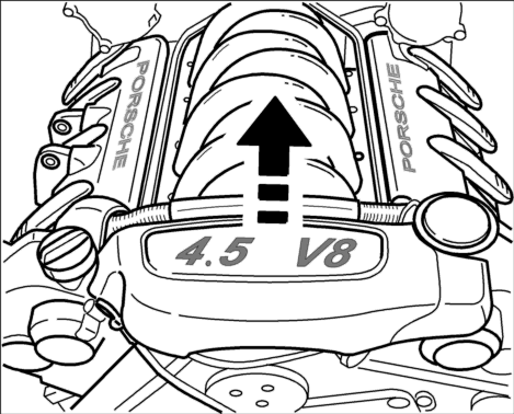

1. Потянуть накладку штуцера дроссельной заслонки вертикально вверх.

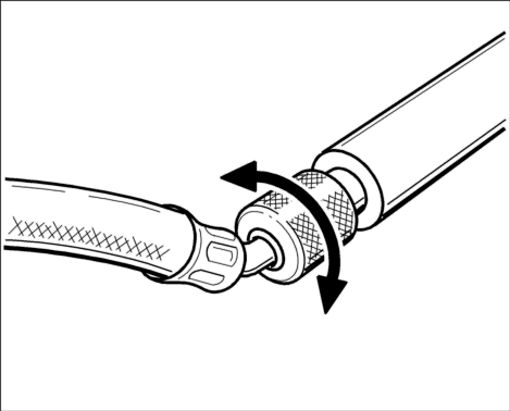

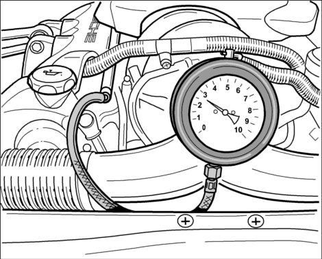

3. Соединительный канал 9559 подключить к манометру p378 . Другой конец прикрутить к топливной рампе.
4. Включить зажигание и запустить двигатель. Посмотреть давление топлива на манометре. На ХХ значение должно составлять 4,0 ± 0,2 бар.

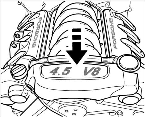

5. Открутить соединительный канал и закрыть топл. рампу новым пластмассовым колпачком.
6. Вжать 4 резиновых элемента накладки в 4 держателя шаровой головки. Крепления должны защелкнуться с характерным звуком.
