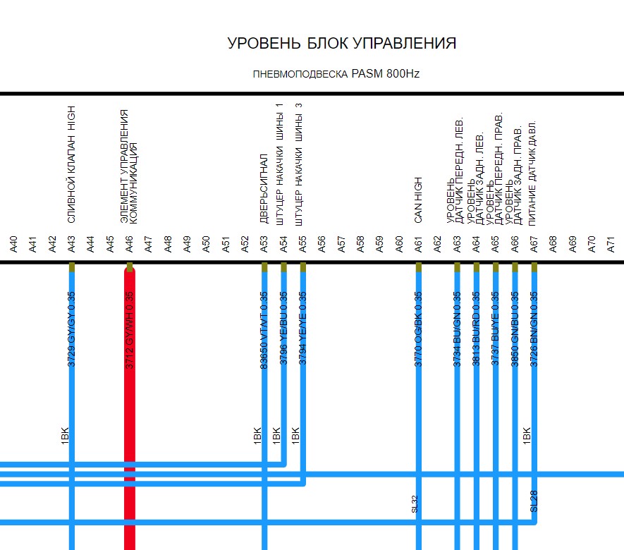

Добрый день. Разбираюсь с установкой пневмоподвески на автомобиль. Есть один нюанс.
Блок ручного регулирования дорожного просвета (он же жесткости амортизаторов и включения блокировок) имеет один разъем, 16 контактов.

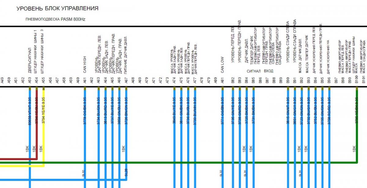

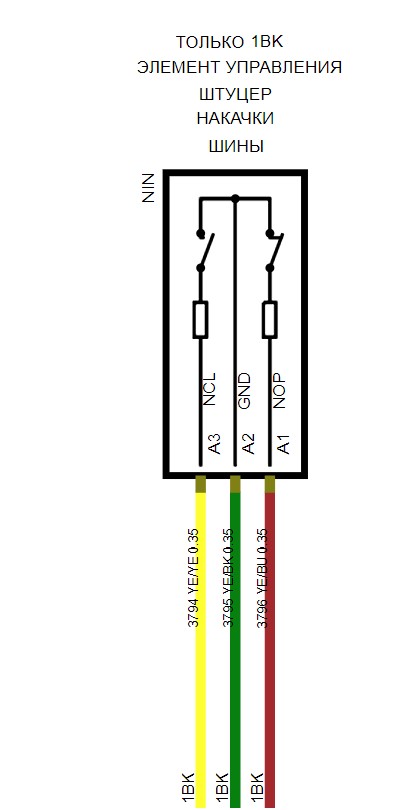

Открываю схему в пивисе и вижу что от блока управления пневмы (что в багажнике) идет три контакта А54, А55 и В100 в какой то блок "Элемент управления", разъем 4х контактный. Куда идут эти провода? разве не в блок ручного управления пневмой ?

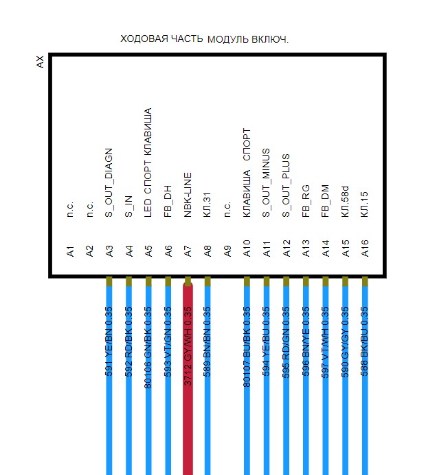

Так же А46 блока управления пневмы идет к блоку ручного управления, там 16 контактов.
Помогите разобраться, большое спасибо.
На схеме же видно что с блока управления PASM на штуцер подкачки колес, тот что перед сиденьем переднего пассажира находится

16.10.2022, 17:43   #5
Сообщение от tapo4eg Посмотреть сообщение
Тут верно

16.10.2022, 23:27   #6
tapo4eg
Аватар для tapo4eg
Спасибо большое! Такая кривая схема в моем Piwis: не подписано что Элемент управления подкачки колес
