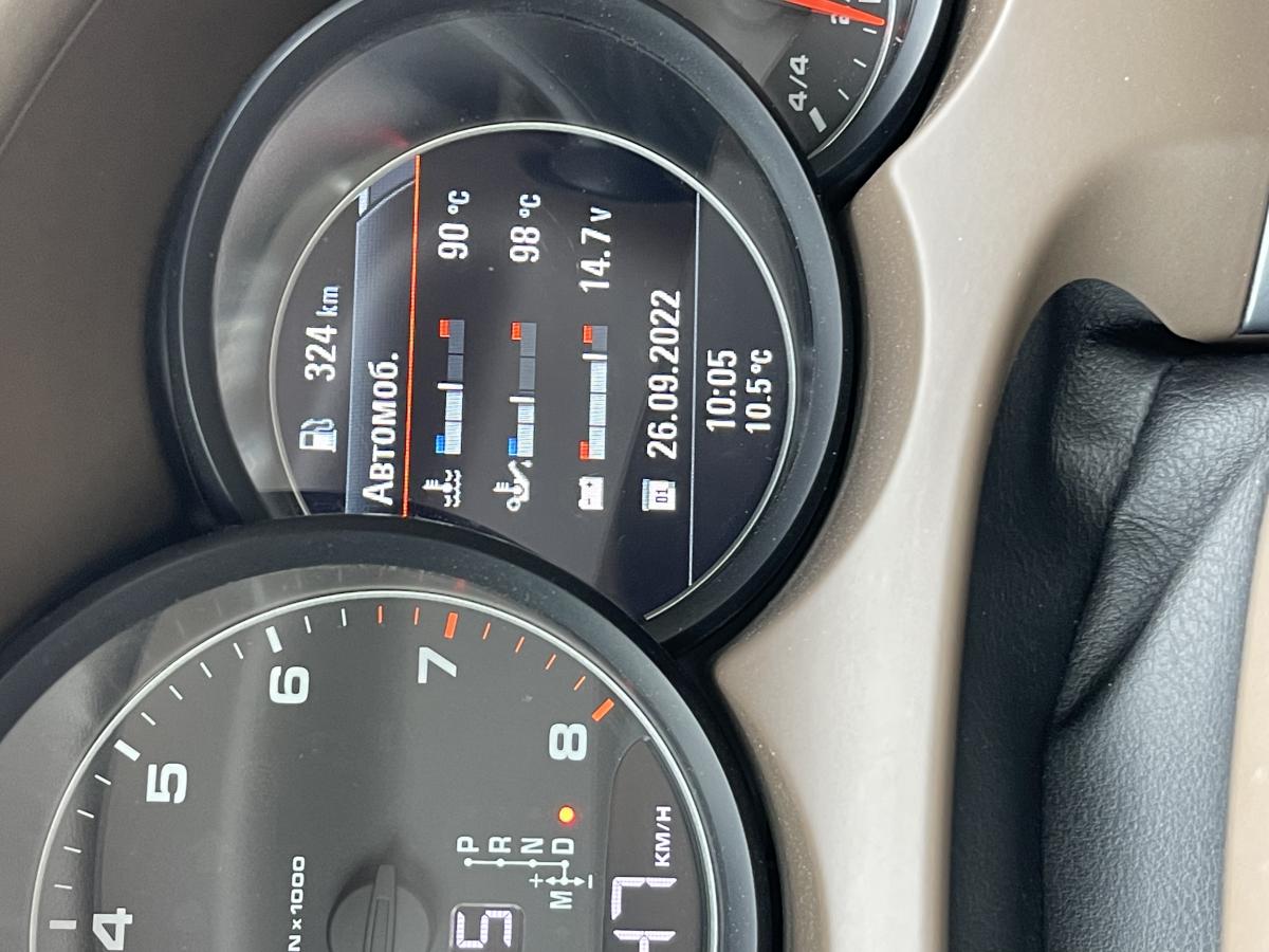

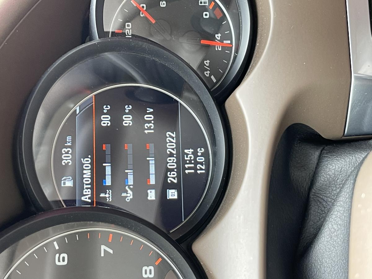

Проблема следующая
Есть на табло у меня на экране где тахометр, показывает напряжение
Так вот показатели очень странные и сильно прыгают
Завожу показывает 12.9-13.0
Машина едет плохо, ей тяжело
Перезавожу через 20 км показывает 14.7
Едет лучше
Еще заметил что если показывает 13.0 и я включаю спорт режим, то вольтаж возрастает за несколько секунд до 14.4-14.6 и она бодрее
Что происходит в режиме спорт??? Куда копать ???
Ошибок нет никаких, единожды была ошибка по стартеру, но она не активная, стер и она не появляется уже долго.
Буду очень признателен
Еще: аккумулятор новый, AGM, прошит на кайсервисе, генератор заменил, провода массовые на кузов даже два повесил.
ID:	59511   Нажмите на изображение для увеличения

Генератор охлаждается жидкостью и имеет номинальный ток/мощность 190 А/2 660 Вт либо 220 А/3 080 Вт.
Для регулирования генератора данные датчика АКБ передаются на шлюз через LIN (Local Interconnect Network) и в шлюзе определяется соответственно (с помощью алгоритма) расход энергии. Шлюз посылает эту команду на расход на регулятор генератора, который представляет собой бит-синхронный интерфейс, регулятор генератора управляет расходом энергии в соответствии с командой на расход. В виде сигнала DFM (Dynamo Feld Monitor) шлюз принимает данные о состоянии нагрузки и на основании этих значений снова рассчитывает расход энергии в бортовой сети.
Интерфейсы LIN представляют собой интерфейсы LIN-Master. Эти интерфейсы LIN предназначены для подключения датчика АКБ, преобразователя постоянного
напряжения 12 В, генератора, а также для подключения главного распределителя тока. С помощью датчика АКБ система управления электропитанием может считывать на шлюзе различные параметры АКБ, например, напряжение, степень зарядки и т.д. и при необходимости инициировать отключение блоков управления в бортовой сети. Для этого шлюз направляет, например, через ту же самую шину LIN, на главный распределитель тока соответствующие сообщения об отключении.

Если коротко, это не проблема а нормальная работа управляемого генератора.
Почему тогда машина при отображенит свыше 14 ведется лучше, ей легче ехать
29.09.2022, 22:23   #4
Сообщение от Rasamaxa Посмотреть сообщение
Субъективные ощущения видимо
