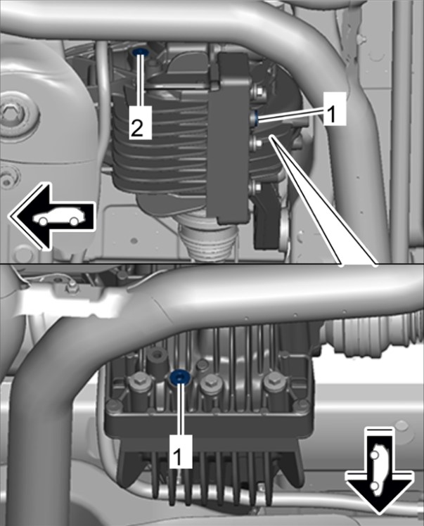

Проверка масла для главной передачи
Осторожно
Горячая жидкость
Ожоги
Дать жидкости остыть.
Информация
Зафиксировать а/м, предотвратив его возможное произвольное движение.
Во время проверки трансмиссионного масла автомобиль должен стоять горизонтально.
Проверить масло для главной передачи.
1.1 Выкрутить резьбовую пробку контрольного и заливного отверстия -2-.
1.2 Уровень масла для главной передачи должен доходить до нижней кромки контрольного и заливного отверстия.
1.3 Долить масло для главной передачи.
1.4 Затянуть резьбовую пробку контрольного и заливного отверстия -2- с моментом затяжки. Момент затяжки 35 Nm +/- 5 Nm
Название: Главная передача.jpg
