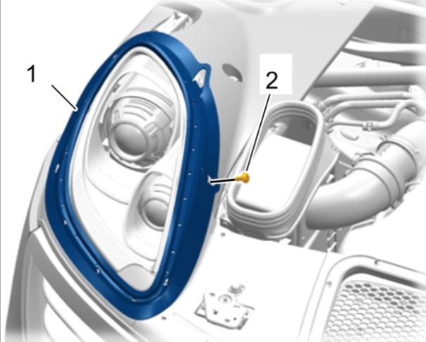

1 Снять уплотнение -1- на головной фаре.
1.1 Выкрутить крепежный винт -2-.
1.2 Отсоединить уплотнение с помощью пластикового клина в области форсунки омывателя фар на головной фаре и осторожно поднять.

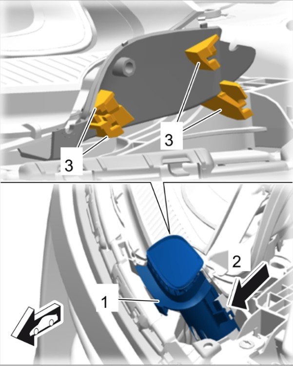

4 Разблокировать форсунку омывателя фар -1--2- и извлечь сбоку из направляющих -3- на головной фаре.
