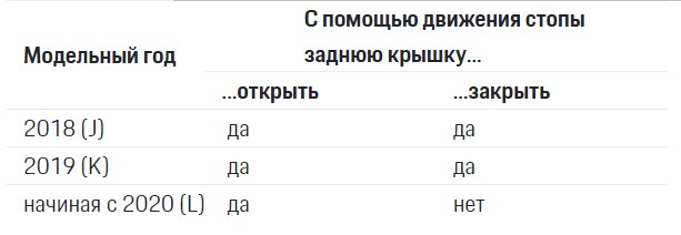

Начиная с 2020 модельного года, в автомобилях с опцией «Помощь при посадке» (I-№ 4F2) и «Комфортное открывание задней крышки» (I-№ 4F6/4E6) управление с помощью движения стопы может использоваться только для открывания задней крышки.
Закрывание задней крышки с помощью движения стопы в этих автомобилях больше не поддерживается.
Доступность функций открывания или закрывания задней крышки путем управления с помощью движения стопы в зависимости от соответствующего модельного года автомобиля указана в обзоре ниже:

Важно для эксплуатации на СТО:
В случае ремонта автоматическая кодировка блока управления задней крышки и электроники задней части кузова на автомобилях модельного года L (2020) будет доступна только после выхода тестера PIWIS в версии 38.600.010 (ориентировочно доступна с КН 31/2019).
