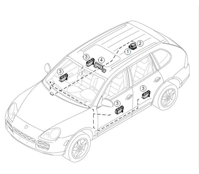

28.05.2022, 11:21   #2
Обзор компонентов
1 Задний блок управления системы комфорта
2 Сигнализатор крена
3 Блок управления двери водителя / переднего пассажира / задней левой двери / задней правой двери
4 Внутрисалонный датчик
Название: Обзор компонентов.jpg
