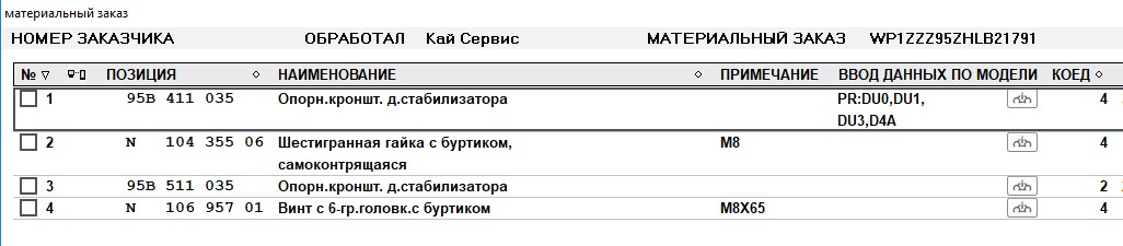

Владимир добрый вечер ! скажите пожалуйста номер оригинальных втулок стабилизатора Макан WP1ZZZ95ZHLB21791 ,а то везде дает два варианта втулок ,не нашел похожую тему поэтому вопрос задам тут ,заранее извиняюсь

Здравствуйте!
Если втулки стабилизатора Пд оси, то этих 4шт - 95B411035
Если втулки стабилизатора Зд оси, то этих 2шт - 95B511035

Сообщение от dimarik014 Посмотреть сообщение
WP1ZZZ95ZHLB21791
Macan S (95BAB1)
