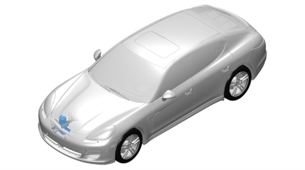

10.02.2022, 19:51   #3
Информация
Изображения в данном документе могут отличаться от оригинала.
Монтажное положение гидравлического насоса/блока электродвигателей насосов (MPA)
Название: Монтажное положение гидравлического насоса.jpg

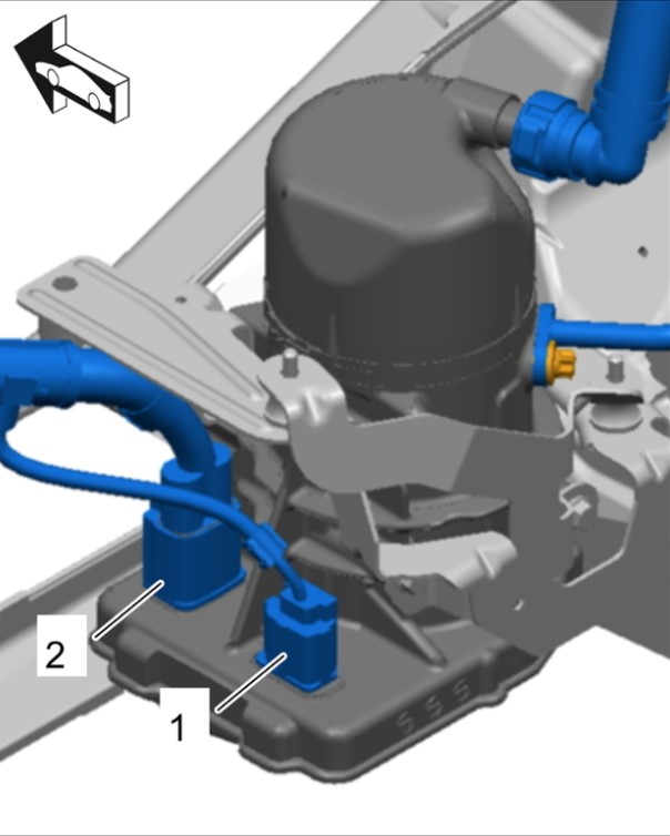

10.02.2022, 19:51   #4
1 Разблокировать и отсоединить электрические разъемы гидравлического насоса. -1 - 2-
Название: Отсоединение разъема.jpg

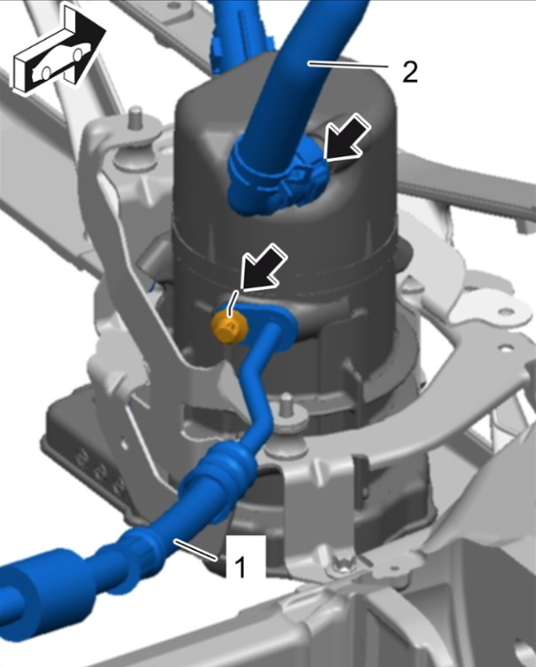

10.02.2022, 19:53   #5
2 Подставить подходящий приемный поддон.
2.1 Разъединить напорный трубопровод -1- в месте соединения и слить пентозин.
2.2 Отсоединить всасывающий шланг -2- от разъема на гидравлическом насосе.
Название: Демонтаж напорного и всасывающего трубопровода.jpg

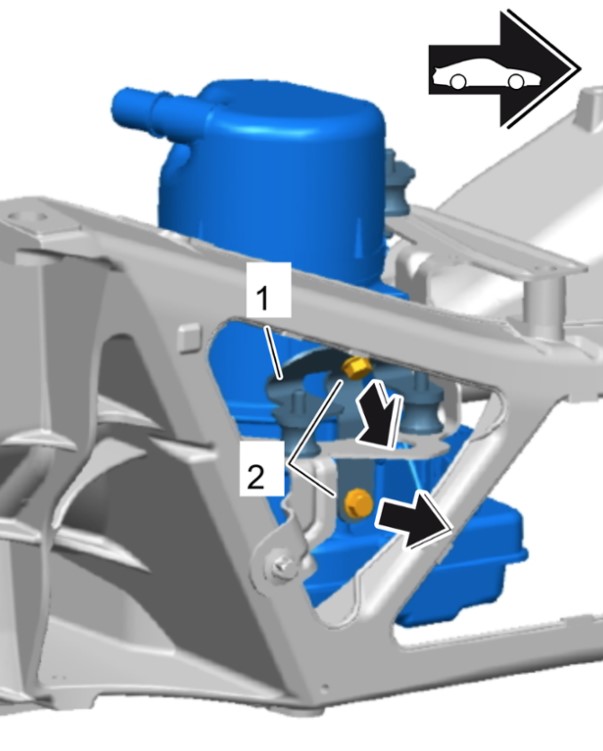

10.02.2022, 19:54   #6
3 Демонтировать гидравлический насос с заднего держателя (держатель остается на автомобиле!). Для этого отвернуть два крепежных винта M6 -2- сзади на гидравлическом насосе.
Название: Снятие MPA с заднего держателя.jpg
10.02.2022, 19:55   #7
4 Демонтировать гидравлический насос с переднего держателя (держатель остается на автомобиле!). Для этого отвернуть два крепежных винта M6 -2- спереди на гидравлическом насосе.
5 Извлечь гидравлический насос.
5.1 Осторожно извлечь гидравлический насос вниз путем вращения и зафиксировать его от падения.
Название: Снятие насоса с переднего держателя.jpg
