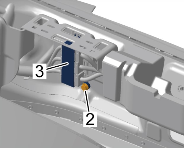

14.02.2022, 19:57   #2
Демонтаж антенны KESSY сзади
1 Снять зажим -2- и отложить держатель -3- с электрическими штекерными соединениями в сторону.
Название: Отсоединение держателя.jpg
