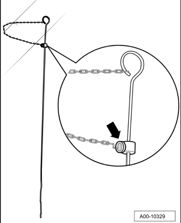

08.08.2023, 23:03   #2
Порядок проверки.
1 Поле отметки на T40178B - Прибор для проверки индикатора уровня масла .
Название: Поле отметки индикатора уровня масла.jpg

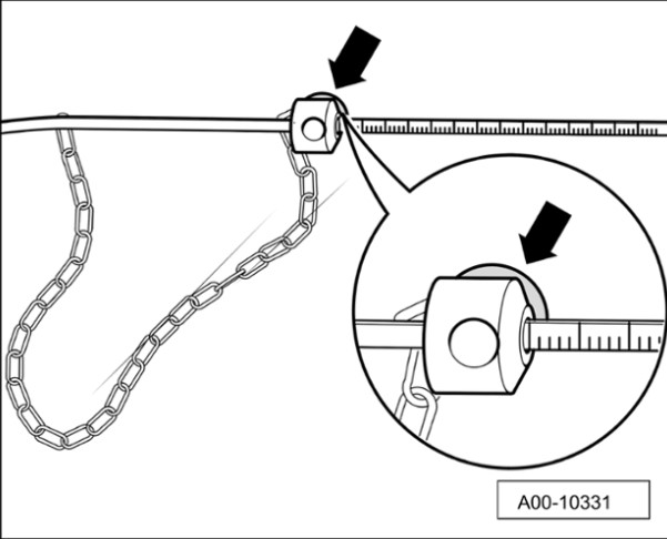

08.08.2023, 23:04   #3
2 Путем отворачивания винта с накатанной головкой и смещения установочного кольца выставить на приборе для проверки указателя уровня масла на верхней шкале -стрелка- значение из таблицы по нижней кромке установочного кольца.
Задвинуть прибор для проверки индикатора уровня масла до упора (установочное кольцо) в трубку для маслоизмерительного щупа, затем снова извлечь его и считать уровень масла.
Название: Установочное кольцо маслоизмерительного щупа.jpg

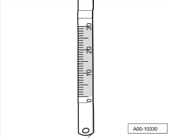

08.08.2023, 23:04   #4
3 Считать значения по нижней шкале.
Название: Шкала маслоизмерительного щупа.jpg
