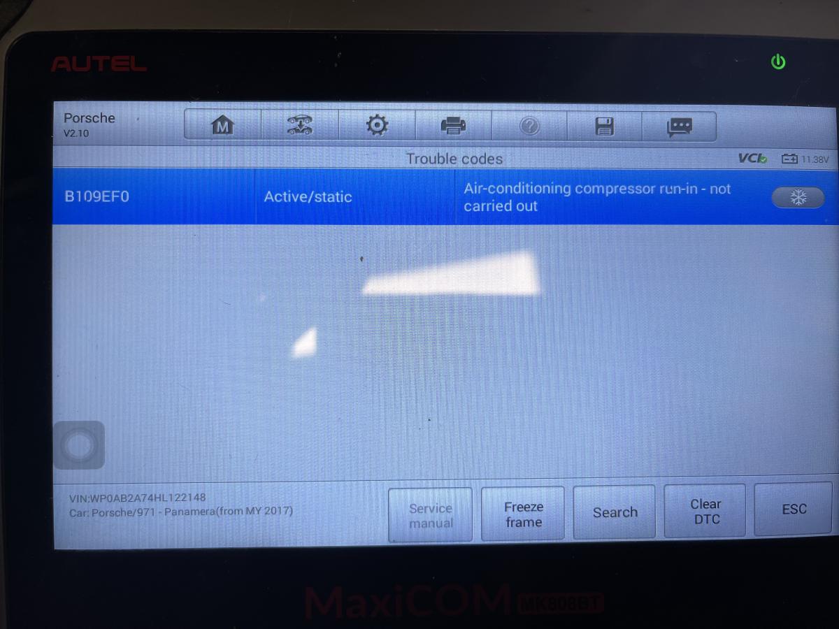

Привет ребята , после не сложного и даже символического ДТП перестал работать кондиционер . фреон проверил есть . пишет ошибку B109EF0
звонил в сервис они сказали странная ошибка , он должен включаться через 2 мин после старта двигателя максимум
я знаю что у Фольксвагена есть какие-то кнопки из салона , которые делают" первое включение кондиционера" а тут перерыл весь интернет ниче не нашел
B109EF0 - первое включение кондиционера
может подскажете где смотреть что капать . жарко тут

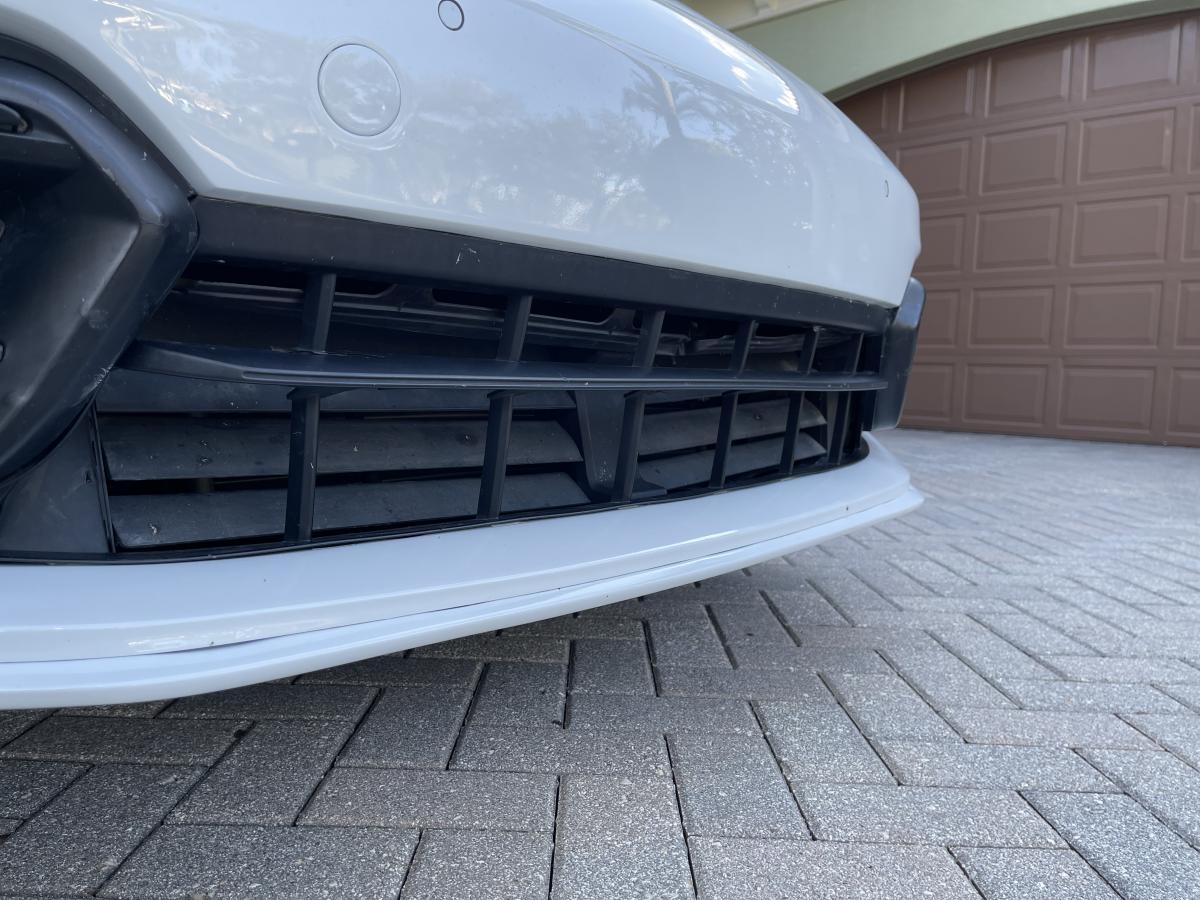

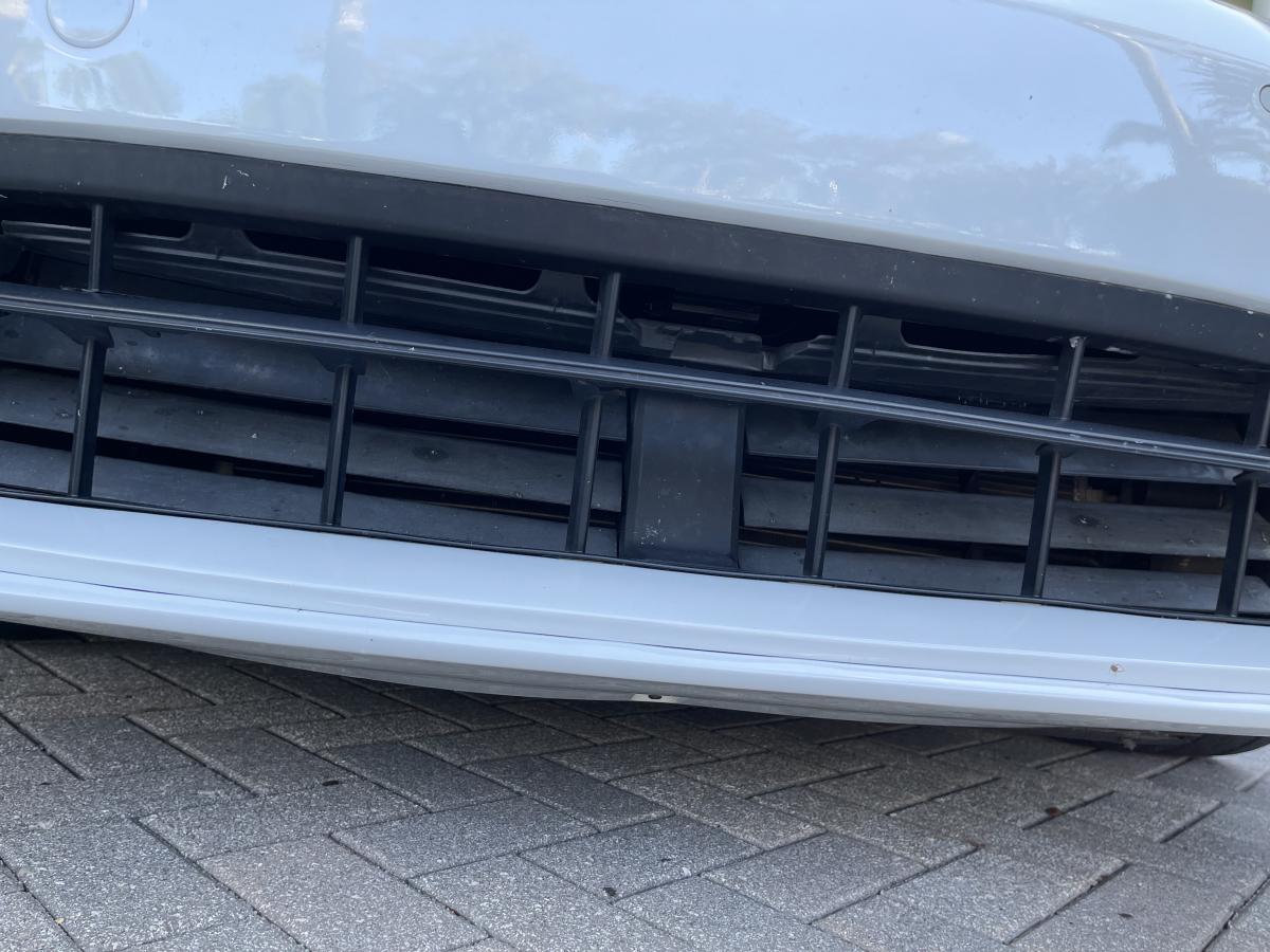

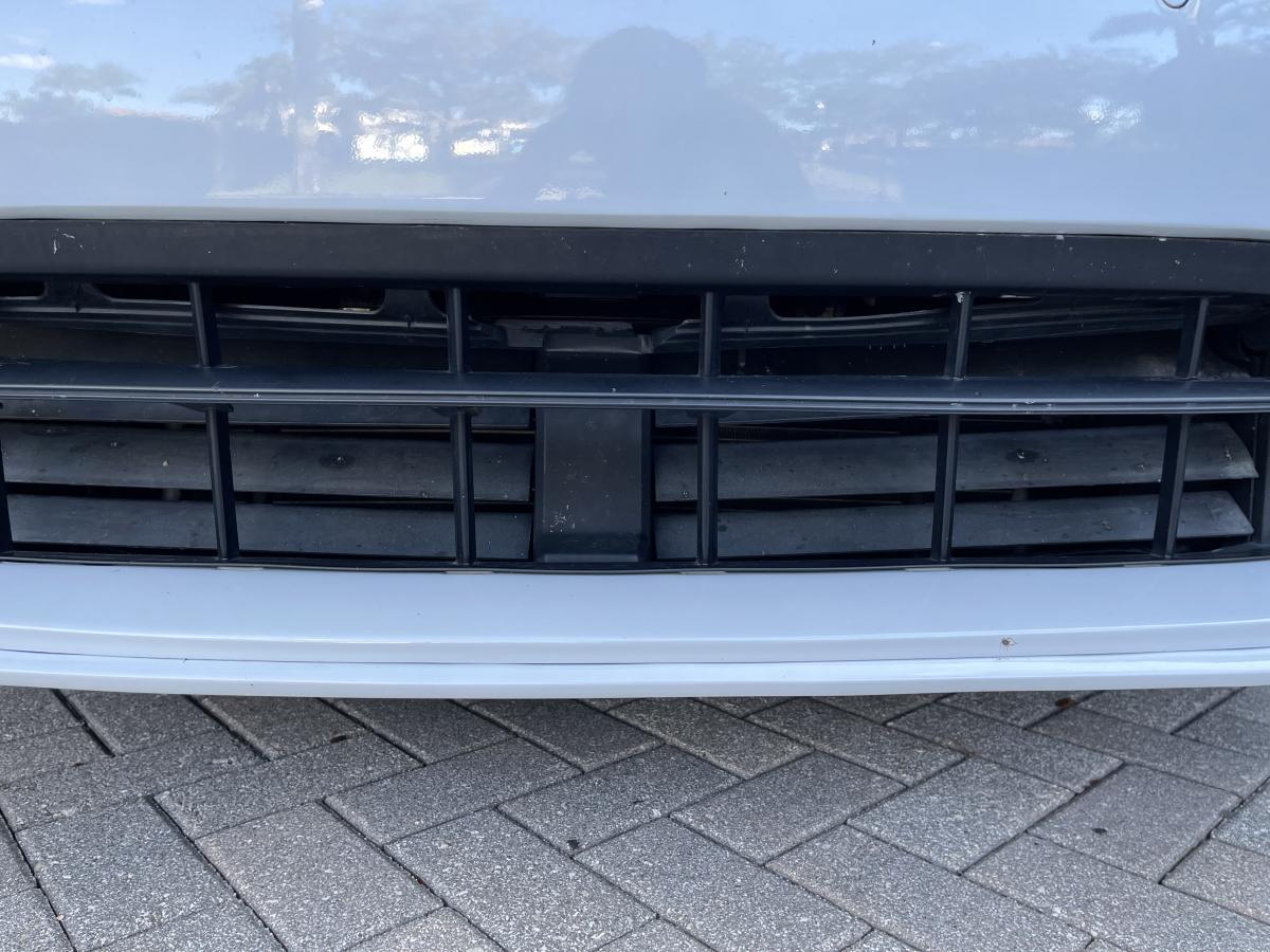

еще я заметил что передняя шторка закрывается не до конца . примерно на 75 процентов
тоесть : заводишь авто , шторка отрабатывает туда сюда но не полностью . и когда глушишь то она закрывается не полностью .
04.12.2021, 23:58   #3
temsky
Ввод в эксплкуатацию видать просит , вам пивис нужен
05.12.2021, 00:24   #4
BOGDANmiami
Да , я примерно тоже так думал. Но в сервисе сказали что адаптация происходит автоматически через 2 минуты устойчивой работы двигателя . Все работает нет проблем
Кроме кондиционера .
05.12.2021, 00:28   #5
temsky
Сообщение от BOGDANmiami Посмотреть сообщение
Недавно тоже такое было, правда на Е2 2015, после замены турбин компрессор тоже не включался . Есть сервис функция "обкатка компрессора" , вроде так называется, вам скорее тоже туда и все будет ок

Другой вопрос с этими жалюзями . Как они управляются ? Там тоже есть блок управления отдельно ? Он програвмируется ? Или они тупо поломаны ?

05.12.2021, 02:51   #7
temsky
Хм. Наверно придётся ехать к диллеру . Чувствую в три шкуры сдерут с меня .
За то2 взяли 1200$ я их теперь боюсь… только масло поменяли по факту ….
Жалюзи управляются блоком управления двигателем. Нужно сделать диагностику опросить блок управления двигателем на наличие активных ошибок. Адаптация для жалюзей тоже должна быть - запоминание крайних упоров.

06.12.2021, 11:05   #9
Привет ребята
https://forum.cayservice.ru/showthre...319#post148319
Процедура обкатки компрессора кондиционера нужна. Оборудование PIWIS III
07.12.2021, 15:45   #10
BOGDANmiami
Спасибо большое !!! Записался к диллеру !
