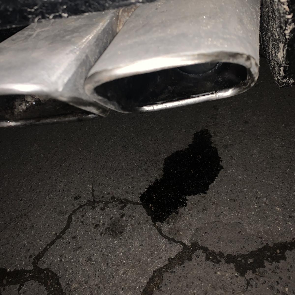

makima
видео https://youtube.com/shorts/6QMEtKZ2v_I?feature=share
посто завел, проехал пару метров и начала колбасить. ДЫМИТ И ЗАПАХ БЕНЗИНА

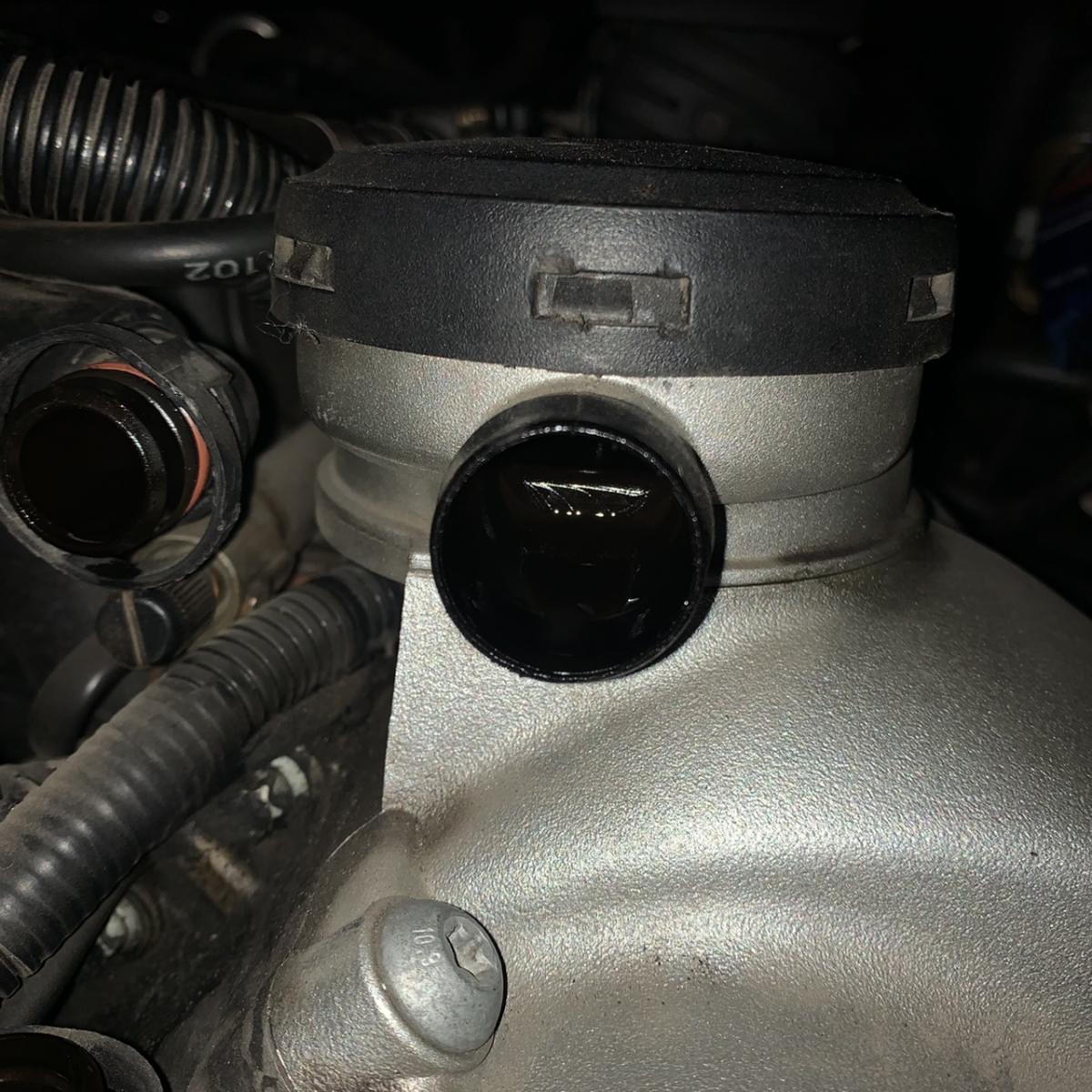

makima
масло тут нормально?

добавлю что есть ошибки по пропускам зажигания по цилиндре 2 и 3.
дымит строго правый глушитель.

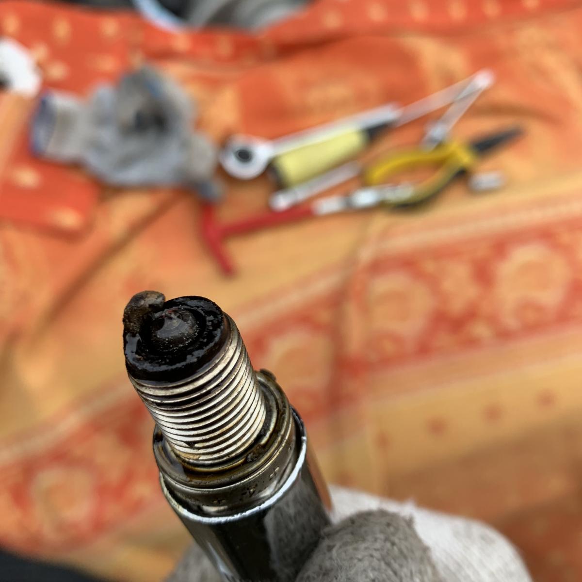

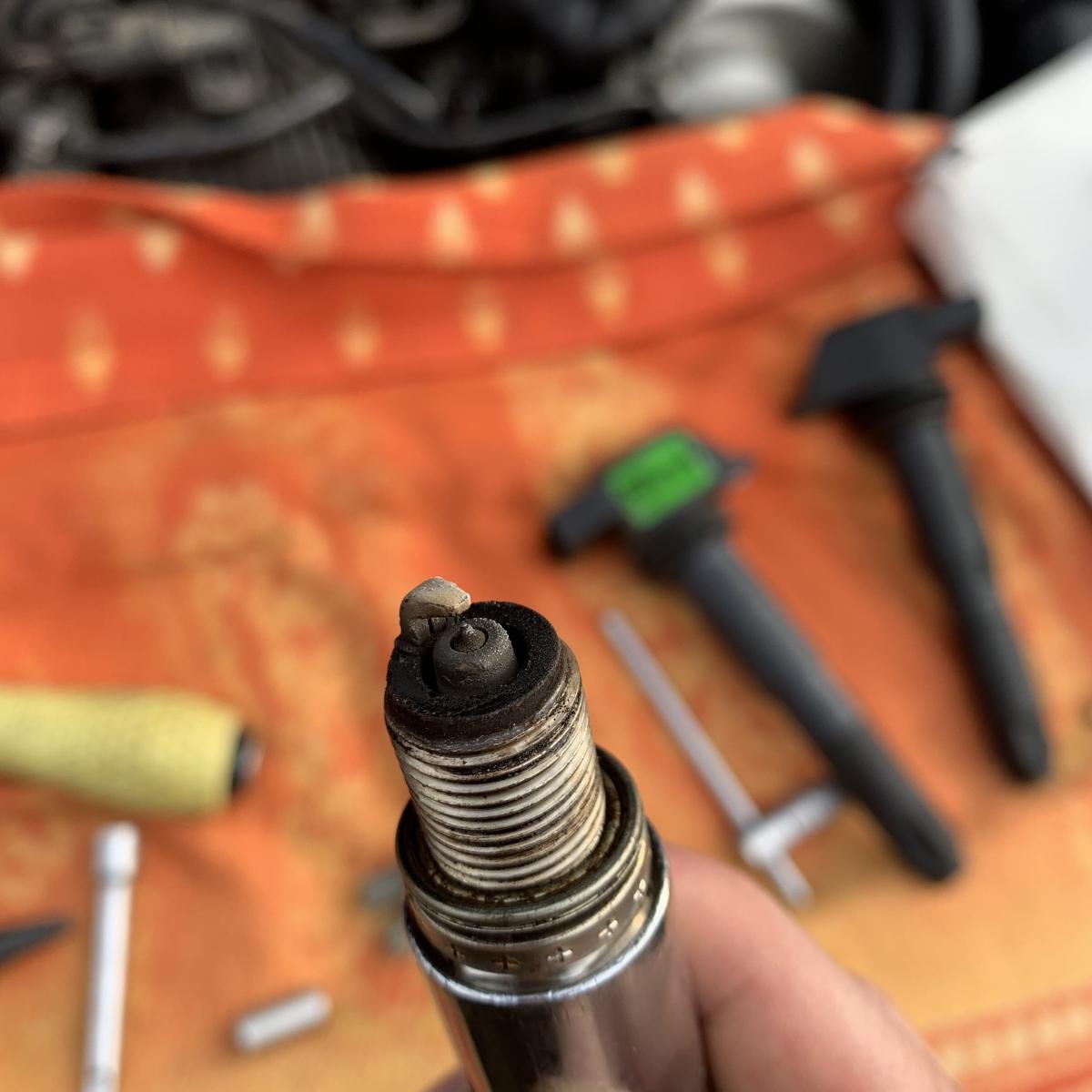

снял катушки этих двух цилиндров.
катушка цилиндра 2 не держит вообще свечу, она болтается в катушке…
и сама свеча мокрая правда непонятно чем: несгоревшим бензином или же масло…
свеча 3 сухая, катушка норм, но по ней тоже были пропуски, странно.

02.12.2021, 13:05   #6
Сообщение от makima Посмотреть сообщение
Какие катушки установлены? Номер детали есть на ней?
