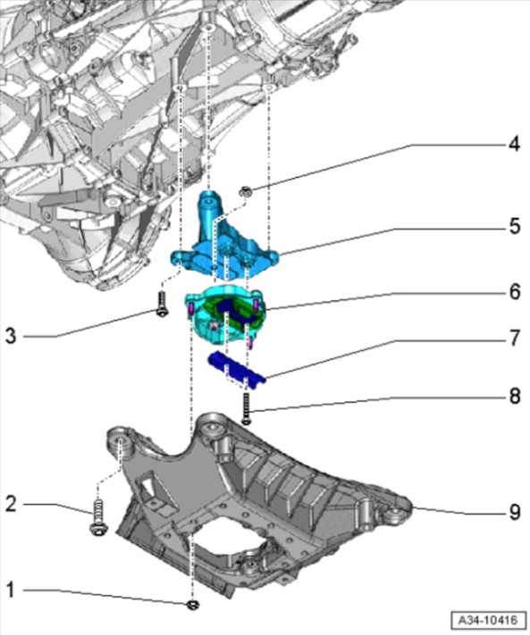

Опора коробки передач
1 Крепежная гайка Момент затяжки 20 Nm
2 Крепежный винт Момент затяжки 70 Nm
3 Крепежный винт Момент затяжки 40 Nm
4 Крепежная гайка Момент затяжки 20 Nm
5 Опора коробки передач
6 Опора коробки передач
7 Упор снизу опоры коробки передач
8 Крепежный винт, заменить!Момент затяжки 20 Nm Момент затяжки + 90 °
9 Кронштейн опоры КПП

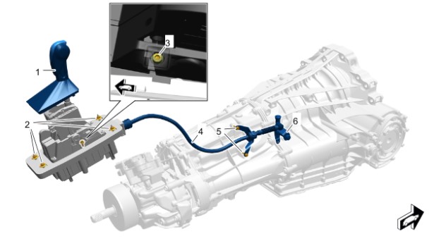

Обзор компонентов: кронштейн селектора, трос блокировки
1 Рукоятка селектора
2 Гайки крепления кронштейна селектора Момент затяжки 8 Nm
3 Регулировочный винт троса блокировки Момент затяжки 13 Nm
4 Трос блокировки
5 Винт крепления держателя троса блокировки Момент затяжки 8 Nm
6 Рычаг селектора

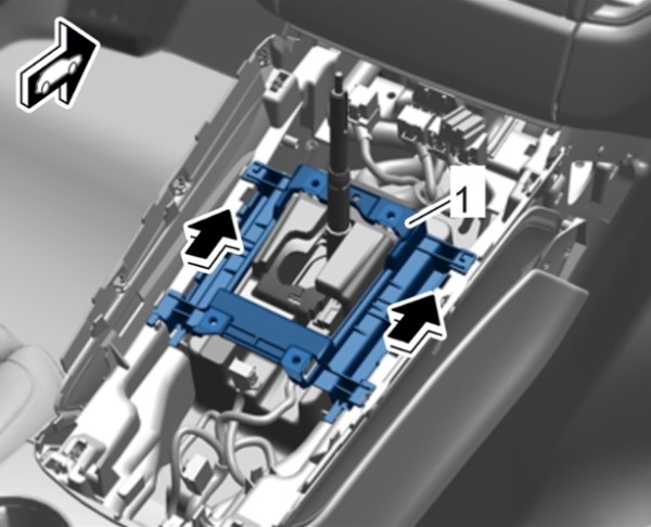

18.10.2021, 23:09   #5

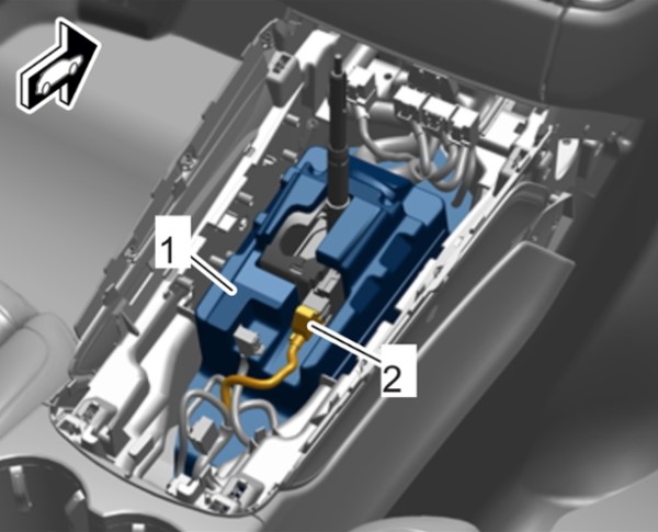

1 Вдавить держатель консоли переключателей -1- в направлении -направление стрелки- и снять его.

2 Отсоединить электрическое штекерное соединение -2- и снять шумоизоляционный коврик -1-.

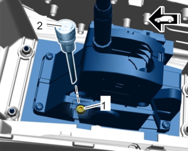

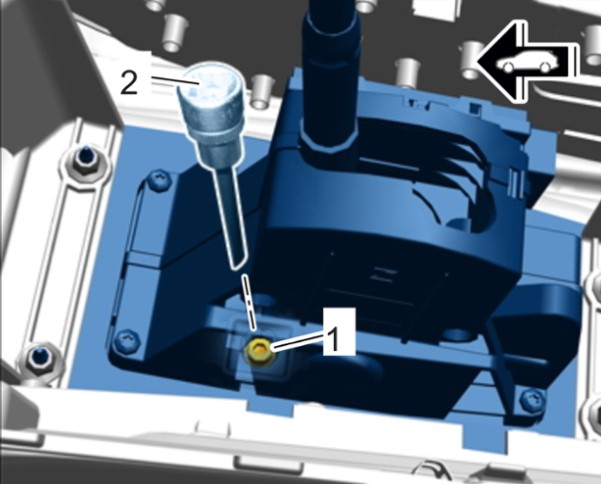

3 Перевести рычаг селектора в положение “P”.
4 Ослабить зажимный винт -1- троса блокировки с помощью T40031 - торцевой насадки размером 5 примерно на 1 оборот.
Зажимный винт остается внутри.

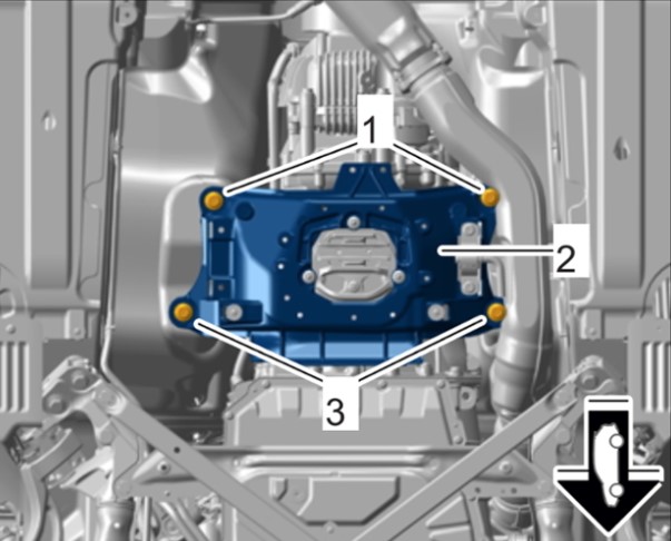

5 Выкрутить крепежные винты -1- и -3-, поставить коробку передач на опору и опустить ее примерно на 25 мм.

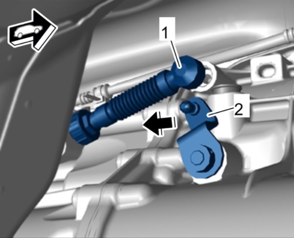

6 Отрегулировать трос блокировки -1-.
6.1 Отсоединить шаровой подпятник -1-.
6.2 Рычаг селектора -2- коробки передач должен находиться в крайнем заднем положении -направление стрелки-.
6.3 Закрепить шаровой подпятник -1-.
