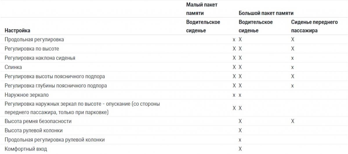

Блок управления сиденья водителя с функцией памяти
Сообщение от Britishdriver Посмотреть сообщение
2) Можно ли купить б/у и как его выбрать подобрать правильно?
В зависимости от комплектации Cayenne имеет либо большой, либо малый пакет памяти. Поэтому после инициализации нужно заблокировать соответствующий пакет памяти в блоке управления.
Блок управления можно заблокировать только один раз. Поэтому перед блокировкой обязательно выбрать пакет памяти, соответствующий комплектации автомобиля. Если на автомобиле с большим пакетом памяти по ошибке блокируется блок управления с функциями малого пакета, то контролируется только объем функций малого пакета (отсутствует контроль регулировки рулевой колонки и высоты ремня безопасности). На функцию регулировки рулевой колонки и высоты ремня безопасности это не повлияет.
Блоки управления сидений водителя и переднего пассажира идентичны.
Перекрестная замена блоков управления сидений (например, монтаж уже заблокированного блока управления переднего пассажира на место водителя) не допускается.
Перекрестная замена блоков управления для стороны водителя между автомобилями с разными пакетами памяти невозможна.
Нужно ли его прошивать в авто?
1 Подключить тестер Porsche и включить зажигание.
2 Выбрать тип автомобиля Cayenne и подтвердить нажатием на клавишу >>.
3 С помощью клавиш ↑↓ выбрать функцию памяти сиденья водителя или функцию памяти сиденья переднего пассажира и подтвердить с помощью клавиши >>.
4 С помощью клавиш ↑↓ выбрать большой пакет памяти или малый пакет памяти и подтвердить с помощью клавиши >>.
5 В списке функций выбрать блокировку и клавишей F8 подтвердить.
6 После окончания блокировки выключить/включить зажигание, очистить память неисправностей.
Инициализация и блокировка блока управления регулировкой сиденья с функцией памяти
Инициализация блока управления регулировки положения сидений с памятью
1 Включить зажигание.
2 С помощью электропривода отклонить спинку сиденья вперед (до упора).
3 В этом положении удерживать переключатель нажатым примерно 5 секунд, пока в комбинации приборов не раздастся звуковой сигнал. Инициализация блока управления завершена.

Т.е. я понял так. Без оригинального тестера порше обычное подключение блока не поможет? Если есть регулировки руля - то это с большой памятью?

В любом случае нужно будет проверить что блоку управления нравится или нет. Да и сделать инициализацию через сам блок управления будет надежнее и сразу можно увидеть неисправности если пойдет что-то не так.
Да, по таблице же видно
