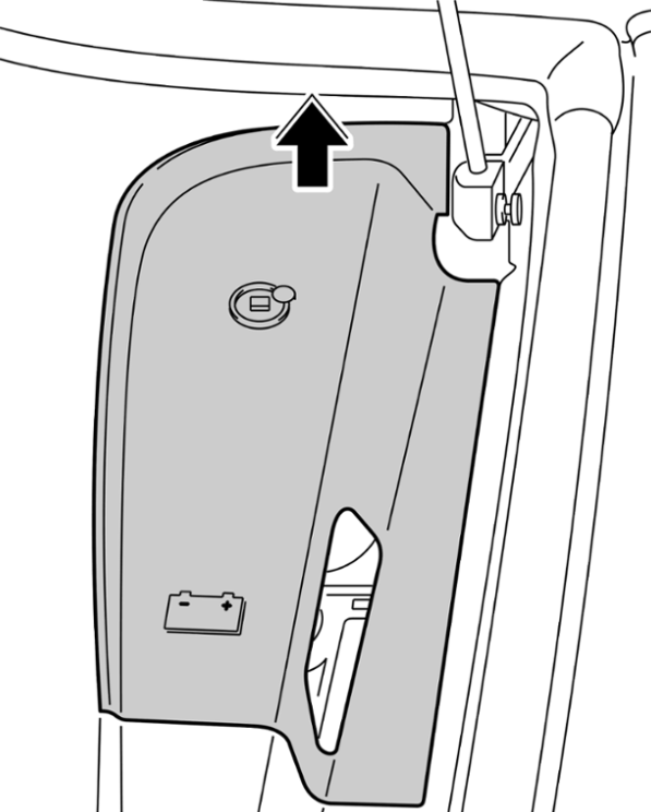

1 Снять облицовку обшивки моторного отсека.

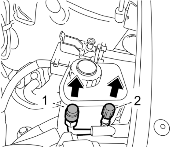

2 Открутить обе гайки -стрелка 1- и -стрелка 2-.
1 Высокое давление
2 Низкое давление

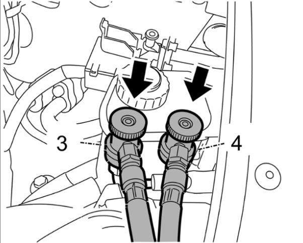

3 Подсоединить магистрали высокого и низкого давления перерабатывающей системы для кондиционера.
Перед подсоединением на автомобиле магистралей высокого давления -3- и низкого давления -4- следует откачать из магистралей хладагент.
Завести двигатель и на короткое время включить кондиционер, подсоединить магистрали высокого и низкого давления кондиционера.
Открыть клапаны магистралей высокого и низкого давления.

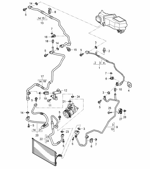

31.05.2019, 15:43   #6
Lexa
Подскажите как идут трубки кандиционера и места их крепления на 957?
31.05.2019, 15:52   #7
Сообщение от Lexa Посмотреть сообщение
Какой VIN?
01.06.2019, 10:40   #8
Lexa
Какой VIN?
WP1ZZZ9PZ9LA60856
01.06.2019, 16:18   #9
WP1ZZZ9PZ9LA60856
04.06.2019, 20:36   #10
Lexa
При замене трубки №10, при повторной заправке, компрессор запустится при закачке фриона, или нужно будет сбрасывать ошибки какие?
