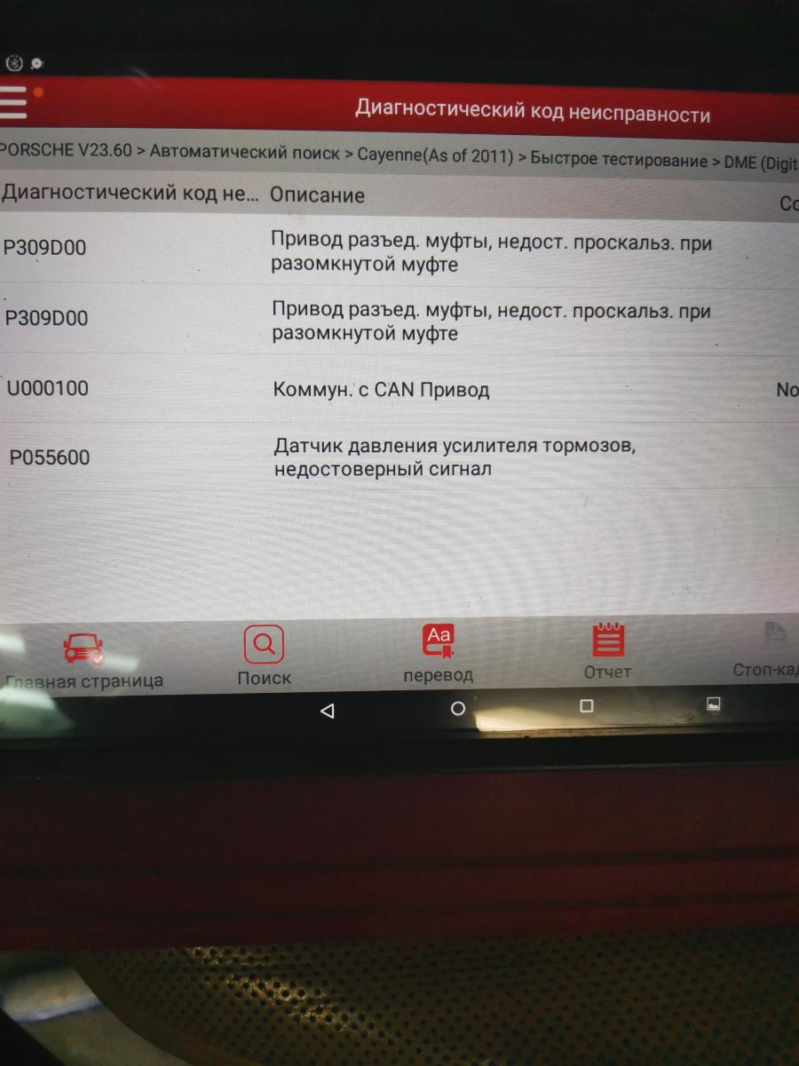

После удаления ошибок машина перестаёт заводиться. Предположение на износ узла сцепления или гидроблок управления ход штока показывает 12.5мм.

23.08.2021, 19:30   #4
Сообщение от Sivov44 Посмотреть сообщение
https://forum.cayservice.ru/showthre...hlight=P309D00
